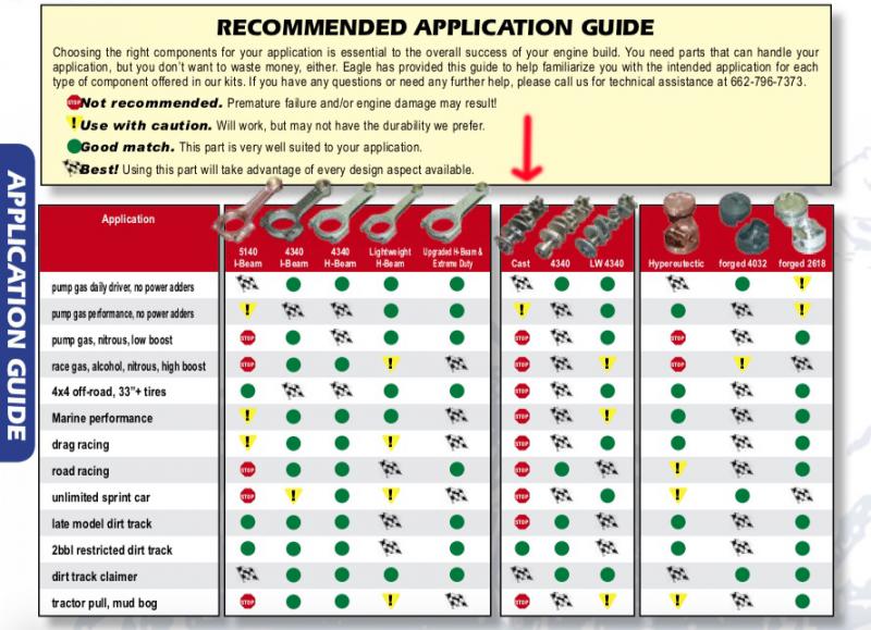

Message par Michel06 le Mar 17 Avr 2018 - 9:54
Vilebrequin en fonte, es tu certain ?
Tu dis vouloir mieux que du standard mais la désolé ton vilo c'est le pire que tu pouvais trouver, je sais pas quel vendeur tu as trouvé mais il devrait revoir ça copie, je trouve ça dommage pour une si belle auto.
Extrait du catalogue Eagle
Refection de mon moteur L82 - Page 4 Vil-5451001
