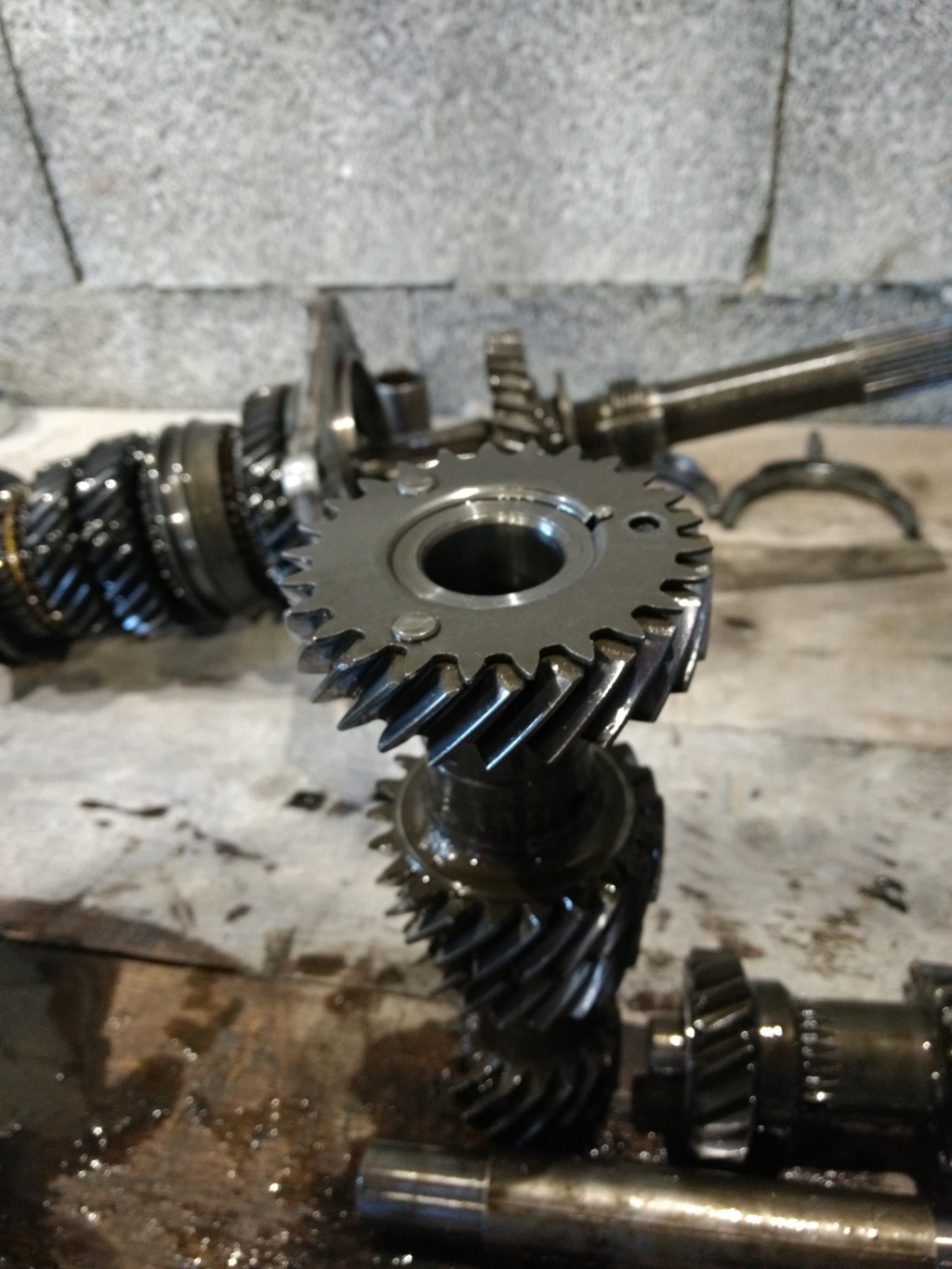

Re- bonjour à tous
Me revoilà après une longue absence
J'ai fini par ouvrir la boite à vitesses, le bruit de frottement venait bien du petit pignon mentionné un peu plus haut je vais mettre quelques photosReprise des travaux - Page 3 Img_2011
Reprise des travaux - Page 3 Img_2012
Reprise des travaux - Page 3 Img_2010
Reprise des travaux - Page 3 Img_2014
Reprise des travaux - Page 3 Img_2015
et voila le responsable, un sertissage qui a sauté et le retour du ressort qui vient ronger la cale
