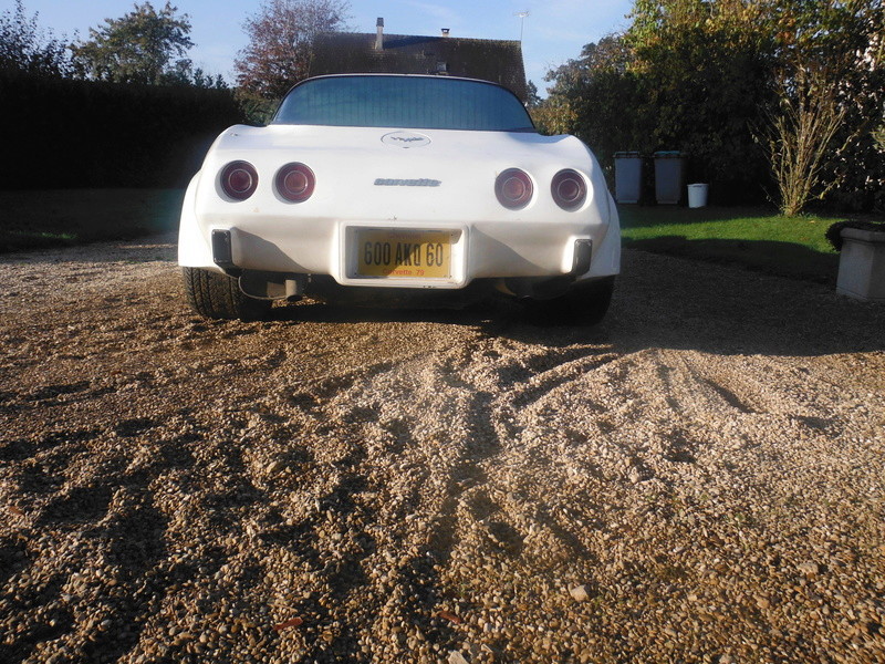

J'en profite pour vous présentez mon ancienne corvette c3 programmation télécommande sur c5 Dsc00110
