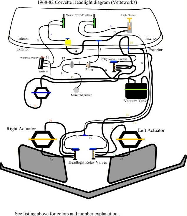

Autre question, comme tu as démonté les caches basculants de phares pour la peinture : J'ai celui du côté gauche qui fait beaucoup de bruit à l'ouverture et qui a souvent du retard pour se déployer, voire se fermer, par rapport au droit (pbm de dépression ? je n'ai pas de souffle ni de bruit mais avec le moteur tournant...) et en plus il a pas mal de jeu alors que le droit est bien fixe ; je voudrais donc démonter le gauche pour vérifier s'il ne manque pas une vis quelque part... Est-ce difficile et si non, comment s'y prend-t-on ?
Par avance, merci. thumright

Salut oui je penserais plus a un aliage genre fonte d'aluminium.
Pour test phares c'est super simple, si tu veux juste accéder aux actuators, tu maintiens ton capot ouvert a fond (j'ai utilisé un manche a balais télescopique pour regarder que j'appuie sur le pare-feu) et la tu as largement place pour bosser.
Pour tomber l'ensemble du bloc phare il faut que tu pense s surélever l'avant de ta Vette, tu tombes les grilles de calandres et la tu as accès a l'ensemble du mécanisme ça te permet d'analyser si une pièce mécanique ne bloque pas.
Courage
