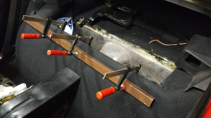

Un élément important à ne pas oublier quand on refait la moquette de l'habitacle et notamment du coffre, c'est de jeter un œil à l'état du joint et des durites d'évacuation d'eau qui provient de la grille arrière.
Bon ici, on ne les voit les plus, les durites étaient mortes, il a fallu les retirer et en mettre des nouvelles
On continue la pose de la moquette, j'ai pris les dimensions grâce à un patron réalisée avant, mais les retouches sont obligatoires lors de la mise en place.
On en profite pour ajouter des faisceaux pour alimenter l'autoradio en direct, car pour la sonorisation j'ai une petite idée derrière la tête ...
