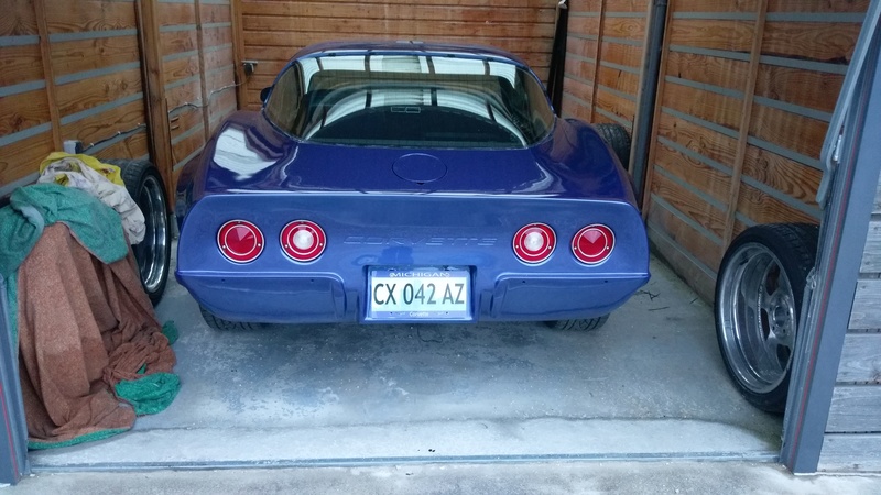

niveau camera, vous avez monté quoi ?
si vous avez des photos du résultat pour que je me rende compte svp Wink

Voilà les photos sur la mienne....
Ce sont des petites caméras orientables, bien pratiques régler l'angle de vue car on manque un peu de hauteur sur nos C3... et elles sont très discrètes !
Autres avantages elles n'ont pas de matérialisation de zones car l'autoradio affiche les distances.
sur le coté droit au dessus de la plaque...

Voici des photos.
Cam avant:
Cam arrière, pas du tout discrète, mais c’est une volonté car elle fait caméra, biper, éclairage de plaque.
Les deux petites rampes de leds sont les feux de reculs. A voir en extérieur avec du recul car de prêt ce n’est pas au top et pas sûr que ça reste en place.
