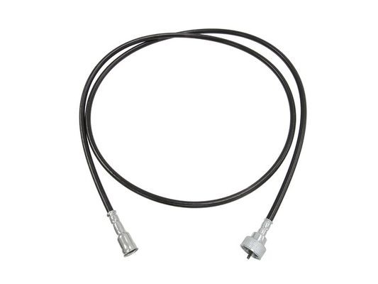

Par contre, comment débrancher les câbles des compteurs. J'appuie sur la languette, tire sur les câbles mais ça ne bouge pas...
Que faire ?

pour le câble de compteur c'est pareils une fois la languette en appuis en remuant un peut le câble en traction il dégage.
La position pour y accéder est peut être la cause de n'être pas assez à l'aise pour y parvenir.
l'embout qui a une bague taraudée vas sur la boîte ou le cruise-contrôle, l'autre à un relief qui se bloque avec la languette

Pour le câble des compteurs, l'embout est donc simplement fiché dans le compteur ? Je vais essayer de le remuer plus.

Pour les compteurs, effectivement, il "suffit" d'appuyer sur la languette dessous et tirer le câble. Par contre, ce que tu peux faire, c'est d'enfoncer un peu le cable le temps d'appuyer sur la languette. Tu sentiras qu'elle se courbe et là tu pourras tirer le câble.
Ca vient vraiment tout seul normalement Wink

Pour le câble du compteur de vitesse, j'ai essayé vite fait car il commençait à se faire tard et je ne voyais plus grand chose. A une main, j'avais trop de mal à enfoncer la languette, tout en tirant dessus et en la triturant. En plus, pas trop de force...
J'ai essayé aussi de voir si je pouvais désolidariser le compteur de vitesse de son panneau pour me débarrasser de ce panneau. J'ai dévissé 3 vis qui sont censées maintenir le bezel du compteur au panneau mais ça n'a pas trop marché ou bien il faut forcer mais je crains pour mon panneau.
Il est bien possible de sortir le panneau avec les 2 compteurs toujours fixés dessus ?

Bizarre que tu n'arrive pas à virer les cables de compteur et compte-tour, ca se fait bien pourtant et ca ne peux pas vraiment se gripper :/

Ce câble de compteur de vitesse était très dur à enlever alors que celui de compte-tours était facile.
Et puis une fois tout débranché, le panneau ne venait pas donc j'ai forcé... C'est venu, pas trop de casse. Le panneau est cassé mais ça n'a pas l'air récent, je vais recoller.
