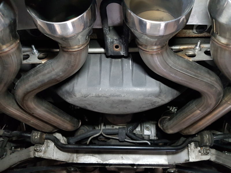

Malgré mes déboires d'ABS , j'ai monté quand même mon pot SLP , quel son !!
Pour l'instant , que des photos .
Entretien et réparation de ma C5 - Page 3 20180812
Entretien et réparation de ma C5 - Page 3 20180813
J'ai du modifier la barre support , l'origine ne passait pas entre le ce put........ d'anneau et le bas du coffre . C'est la que je me suis aperçu qu'il y avait de l’oxydation superficielle sur le châssis . Je m'en occuperai cet hivers . Depuis que j'ai mon pont , j'en découvre ....... Shit
Entretien et réparation de ma C5 - Page 3 20180815
Entretien et réparation de ma C5 - Page 3 20180814
Entretien et réparation de ma C5 - Page 3 20180816

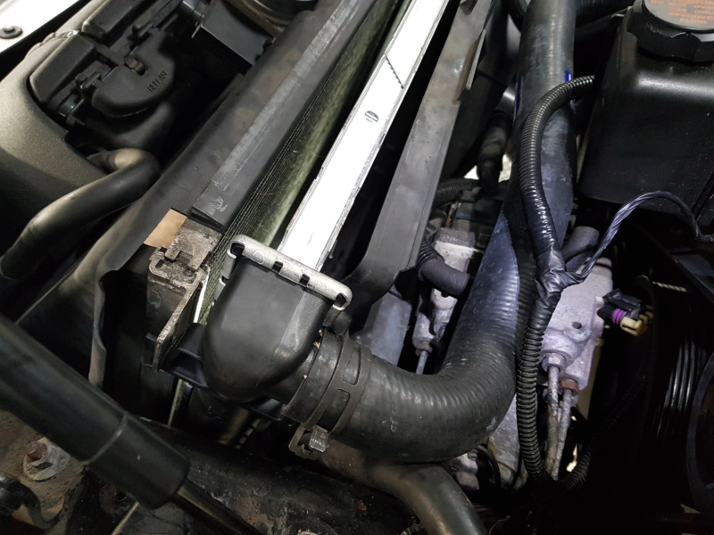

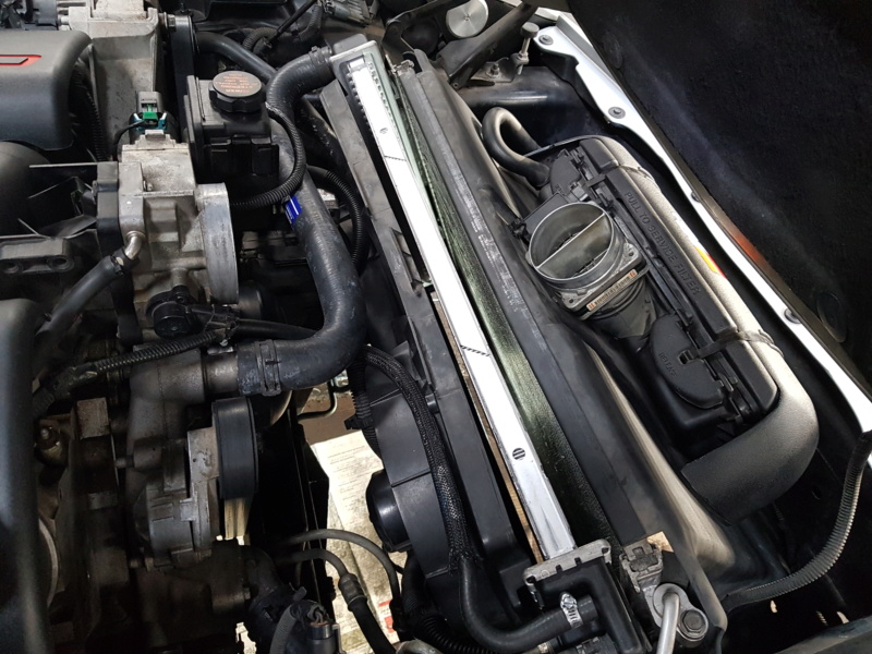

Message par BOBOBSS le Lun 24 Sep 2018 - 23:20
Voila , quelque travaux terminés
1- Vidange moteur , j'ai mis de la MOBIL FORMULA ONE 5W30 + filtre PF46
2- remplacement de mon radiateur moteur (origine fournit par WHIZZ), c'est très borde.... à remplacer sans enlever le radia clim , mais ça se fait  , remplacement également de 5 durites et 2 colliers rapides par du "serflex".
Entretien et réparation de ma C5 - Page 3 20180910

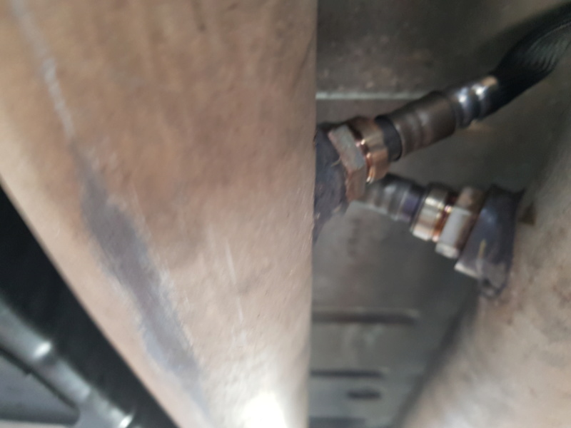

3- Remplacement des 4 sondes O2 (origine ACDELCO), pas de problème particulier , hormis le serrage au couple de la sonde AVD , il faut un embout à oeuillet  ouvert de 22 ce que je n'avais pas  .
Entretien et réparation de ma C5 - Page 3 20180912
Entretien et réparation de ma C5 - Page 3 20180913

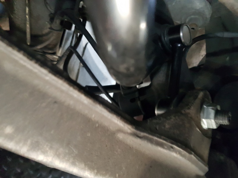

4- Remplacement des biellettes des barres stabilisatrices . Pas de problème particulier . J'ai mis de l'origine (new ACDELCO) pour une raison de cout .
Entretien et réparation de ma C5 - Page 3 20180914
Entretien et réparation de ma C5 - Page 3 20180915
Entretien et réparation de ma C5 - Page 3 20180916
