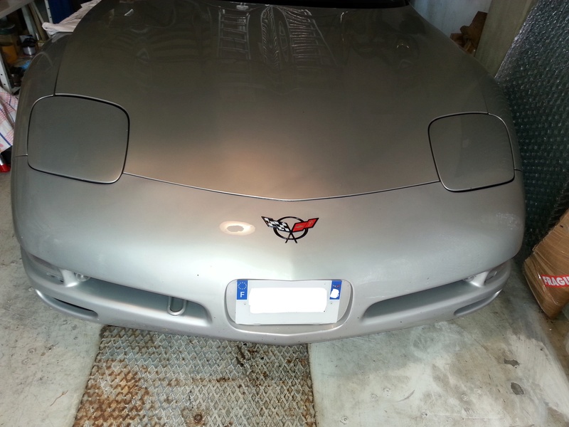

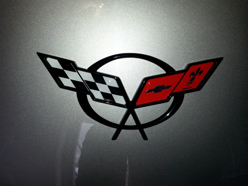

Le principal , LE logo corvette à l'avant qui avait était retiré par un des anciens proprio , j'ai du repercer de trou de 5
Entretien et réparation de ma C5 20170610
Entretien et réparation de ma C5 Log10

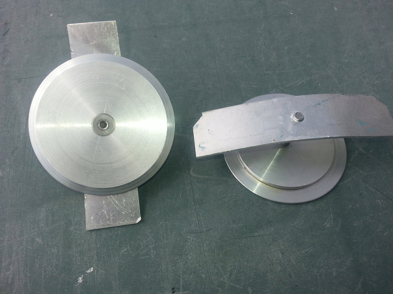

Il manquait également un cache plastique de merd ...sur le phare droit . Comme ça me paraissais pas très fiable en terme de fixation j'ai décidé d'en usiner 2 en alu avec une patte ar pour la fixation au moyen d'une vis M5 inox .
Les pièces :
Entretien et réparation de ma C5 Cache10
Un fois montée:

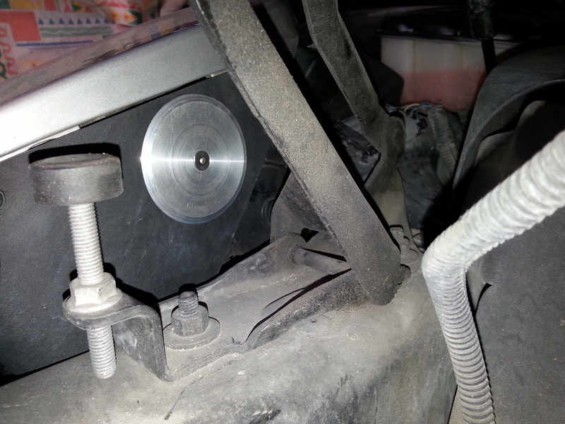

J'avais aussi un bloc par-soleil de cassé, j'ai usiné un bague alu int pour le refixer

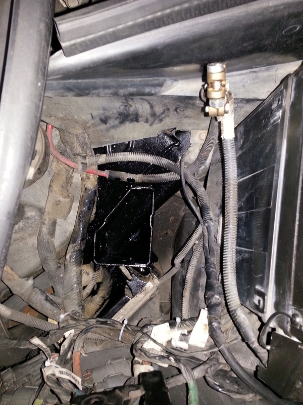

J'en ai profité pour remplacer ma batterie , celle installée était ancienne (au moins 7 ans). J'ai acheté CELLE-CI
En démontant le support de batterie , j'ai découvert de l’oxydation sur le châssis , sans doute une batterie qui à coulée . J'ai immédiatement passé de l'anti-rust après avoir brossé comme j'ai pu , il n'y a pas beaucoup de place . Je le referai proprement cette hivers en démontant le dessous d'aile .
Entretien et réparation de ma C5 20170616
Entretien et réparation de ma C5 20170615
Les photos de la batterie remontée vont suivre

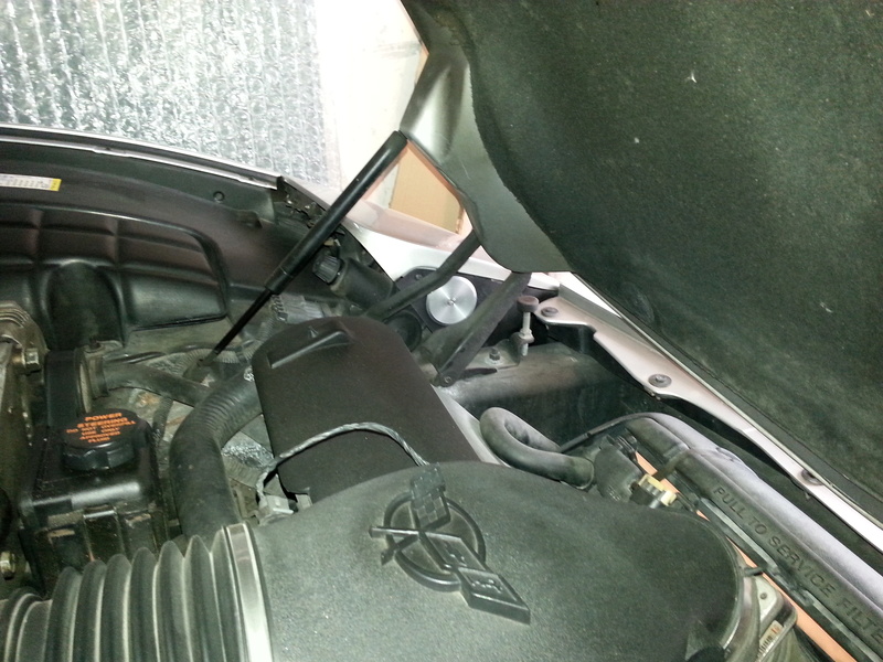

J'ai aussi remis en service l'éclairage du compartiment moteur , miroir de courtoisie ,et la boite à gant . J'ai du changer le fusible n°2 et le relais n° 37 situé au pied du passager .

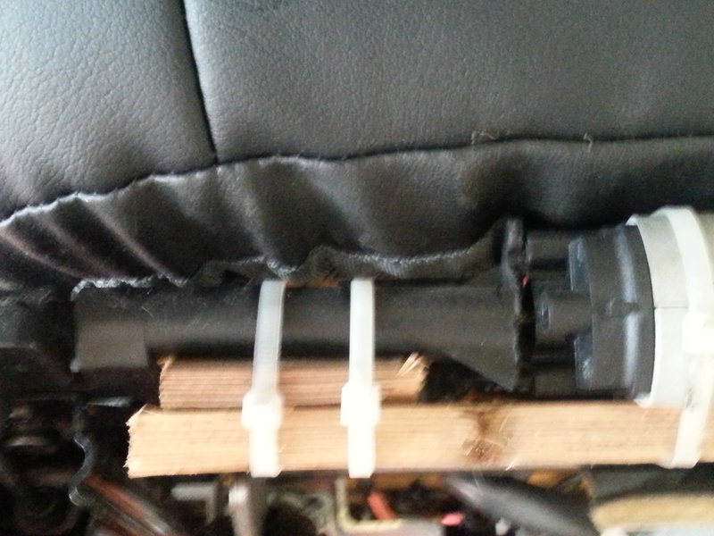

Uniquement le mouvement AV et AR fonctionne  , mais quel bricolage de merde

Il est ou , au fait l'eclairage compartiment moteur ????

L'éclairage moteur est sur le capot à droite .

oh ! le bricolage de dingue !! avec du bois en plus !! Shocked Shocked  +1 avec Alec ,l'état de certaines C5 !

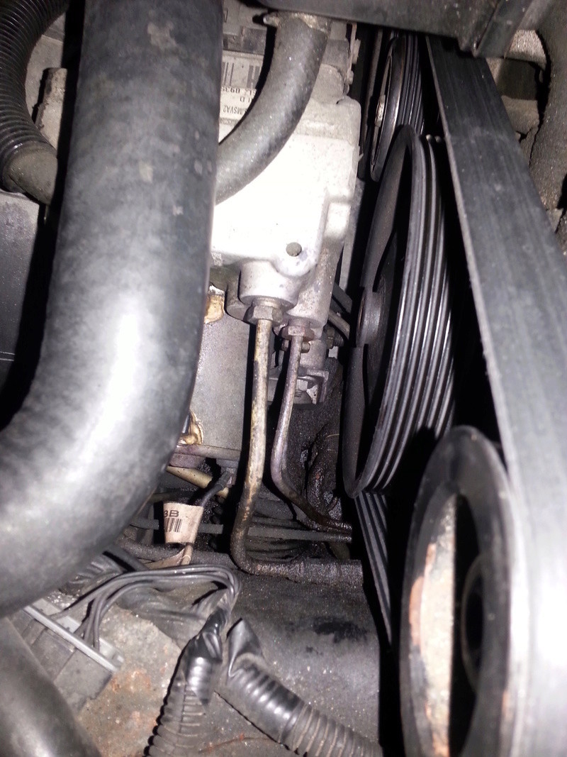

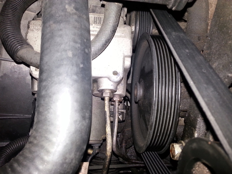

Message par BOBOBSS le Dim 29 Oct 2017 - 18:07
Bonsoir
J'ai trouvé des quelques gouttes d'huile moteur au sol coté gauche de la voiture . En ouvrant le capot ..... les photos parlent d'elles même
Entretien et réparation de ma C5 20171011
Entretien et réparation de ma C5 20171012
Une idée sur cette fuite ? Pour l'instant je ne l'ai pas mis sur un pont , je verrai mieux , mais si un membre à déjà eu ce problème .....
Entretien et réparation de ma C5 20171010
Sur la photo ci-dessus , un truc m’inquiète . Le vis de maintien de cette poulie me parait bizarre et pas serrée . Est-ce normale ou est-ce une vis épaulée ?
Merci de vos réponse

Message par chopmeca le Dim 29 Oct 2017 - 19:49
salut ta poulie a un débord tu doit avoir une vis pour une clé allen,  elle n'est pas dévisser la vis est affleurer, si ta poulie est dévisser elle doit bouger se qui m'étonne.

Message par lebaiton le Dim 29 Oct 2017 - 19:55
L huile ne vient pas du bocal noir de direction assistee ??? Ca deborde si tu abuses des virages et qu'il est un peu trop rempli .

si non la poulie que tu nous montre ces la poulie de direction assister, elle peux fuir par le joint aussi

Merci
Non , ce n'est pas de l'huile de DA , c'est bien de l'huile moteur , vu l’odeur . Le bocal de DA est toujours au niveau requis et n'à pas baissé .
Je pense à la DAMPER , il n'y à pas un joint ?

Message par chopmeca le Lun 30 Oct 2017 - 6:04
oui derrière la damper tu a un joint spi
