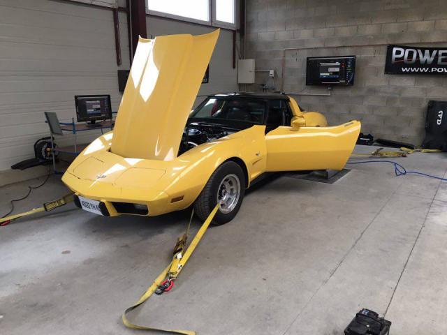

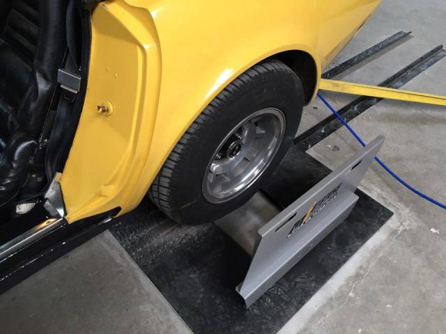

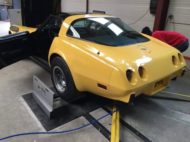

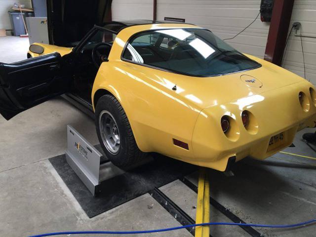

Voila le lifting est terminé. Elle a été passé au banc avec quelques photos.
Préparation avec sangles pour pas qu'elle se sauve dans le mur!!!

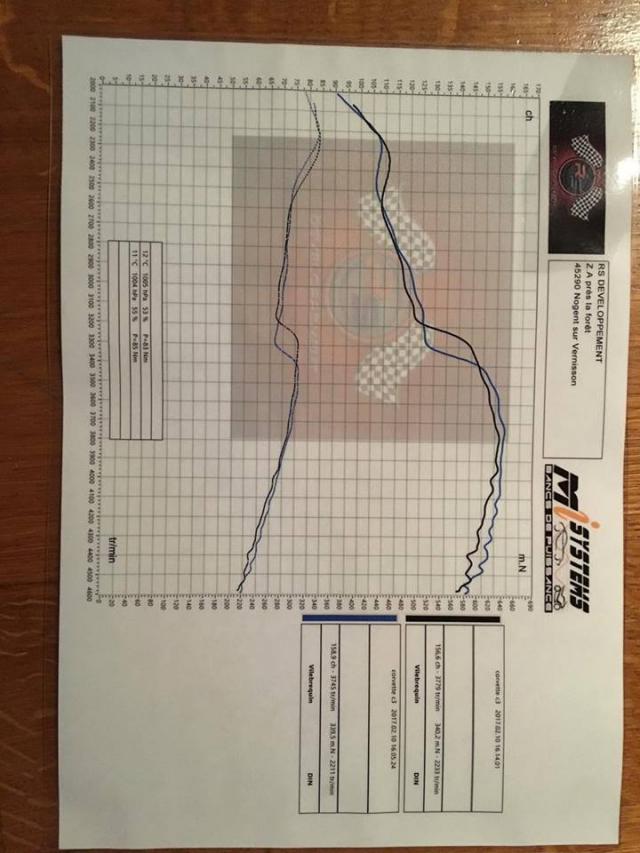

Et voila le résultat!!!!
restauration corvette ou plutôt un petit lifting pour noel - Page 3 45-5197bee
160cv aux roues a 3700 trs/mn.
Alors ma question est:
Quelle est approximativement en pourcentage la différence entre puissance moteur du constructeur et la puissance aux roues.
La puissance moteur donné par le constructeur est moteur nu avec tous les accessoires alternateur, poulies, pompe a eau et échappement donc dans mon cas 195cv a 4000 trs/mn.

Je crois que la perte entre vilebrequin et roues est de 20-25% sur une propulsion...donc ça semble coller.
En général, c'est le gars du banc qui te donne ce chiffre.
Plus qu'à rouler et en profiter, donc !
Edit: comment expliques-tu cette brutale montée de puissance entre 3.300 et 3.400 tr/mn: 125 => 150ch !?
Si c'est confirmé, cela ne doit pas être simple, à la conduite!

J'ai déjà entendu ses 20% mais entre cv brut avant 72 et cv net a partir de 72.
Si ce que tu dis est exact alors oui ça correspond aux données constructeur donc ce moteur n'a pas perdu en puissance même apres 40 ans et il est d'origine jamais ouvert.
Il n'y a que 25cv mais effectivement ça monte beaucoup. De plus ce n'est pas au couple maxi qui lui est plus bas.

en general, on compte 15-18% sur une boite méca, 20-25% sur une boitoto (20 sur une th350, 25 sur une th400)
donc 160ch aux roues, c'est environ 200ch DIN (au vilo) avec une th350

Merci de ta réponse Vince donc elle n'a rien perdu de sa puissance.

De toutes façons, on sait bien qu'un banc est surtout intéressant pour comparer avant/après des modif sur le même banc. Mais entre les différents banc, les valeurs varies pas mal...

Il faut un banc freiné pour calculer les pertes !! Je vais passer ma 454 bientôt. J'aurai le % de perte de transmission. JE vous le donnerai !! Wink

par contre je vais suivre ton autre piste qui est un manque de mise a la masse !!  party1  party1
merci Wink
J'ai trouvé ce lien pour faire le diagnostique du compte-tour:
http://repairs.willcoxcorvette.com/wp-content/uploads/2015/03/corvette-tachometer-testing-removal-board-installation-video-link-1978-1982.pdf
A voir... Salut les Vettistes

JUJU a écrit:
speedy2b a écrit:
Olivier_TFE a écrit:
jeremie a écrit:
Olivier_TFE a écrit:De toutes façons, on sait bien qu'un banc est surtout intéressant pour comparer avant/après des modif sur le même banc. Mais entre les différents banc, les valeurs varies pas mal...
Le compte-tours bloqué en haut, cela sent le fil monté à l'envers, non?! :shaking2:
Ou alors tu l'as monté comme ta photo de courbe sur le forum: de côté! Very Happy
Tu parles du fil qui est relié au filtre? Comment ça à l'envers?
Je ne suis pas un spécialiste Corvette (la mienne est trop neuve), mais comme ça, cela ressemble à une inversion de polarité ou à un manque de mise à la masse...
ok merci, mais le filtre qui va a l'allumeur est a sa bonne place de polarité, confirmé par WIZZ qui m'a vendu les piéces !! party1
merci Wink
merci de ton intervention, a voir cette piste !! merci bien Wink
Masculin Nombre de messages : 2094
Modele Vette : C3 de 80 WHITE
restauration corvette ou plutôt un petit lifting pour noel - Page 3 Empty Re: restauration corvette ou plutôt un petit lifting pour noel
Message par speedy2b le Lun 13 Fév 2017 - 17:05
jeremie a écrit:Merci de ta réponse Vince donc elle n'a rien perdu de sa puissance.
Pour le compte tour une idée?
beau lifting de ta belle Wink bon boulot Wink
