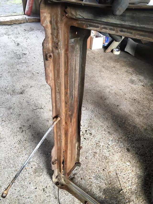

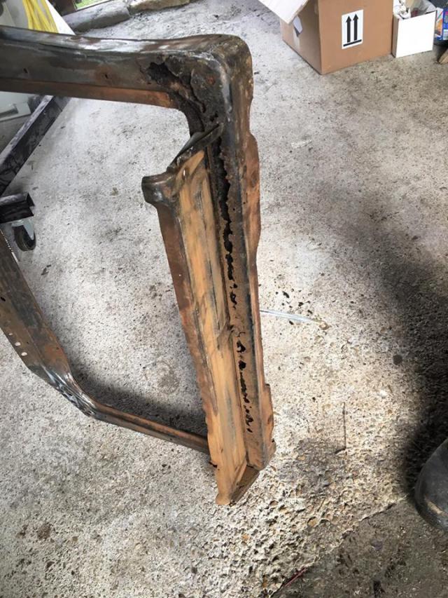

Message par jeremie le Jeu 5 Jan 2017 - 6:46
Réfection de mon support radiateur pas trop en bon état mais récupérable quand même.
C'est un peu la maladie des C3 qui ont la clim

Message par jeremie le Jeu 5 Jan 2017 - 7:27
Merci Olivier!!!
Le support sera légèrement sablé mais pas trop la tôle est fine.
Ensuite découpage des éléments abîmés et on remet un peu de tôle.
