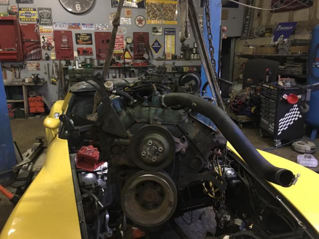

Message par jeremie le Dim 25 Déc 2016 - 8:56

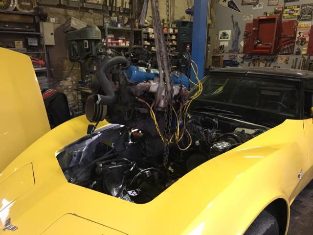

Démontage du capot pour extraire le moteur
restauration corvette ou plutôt un petit lifting pour noel 8-51383db
restauration corvette ou plutôt un petit lifting pour noel 9-51383e5
restauration corvette ou plutôt un petit lifting pour noel 7-51383ea

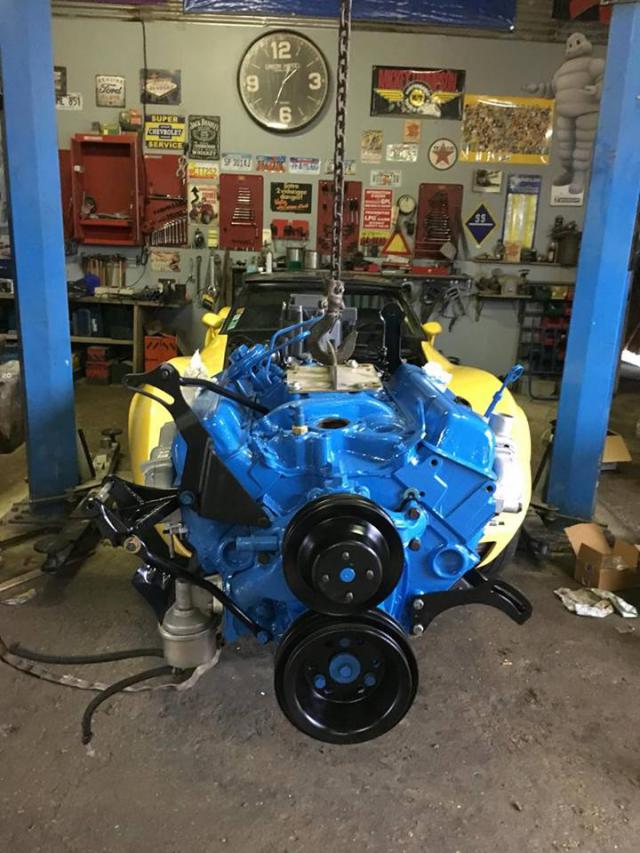

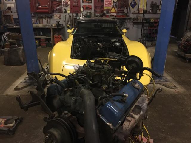

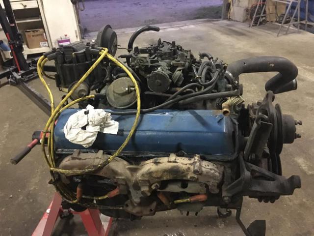

Message par jeremie le Dim 25 Déc 2016 - 8:59

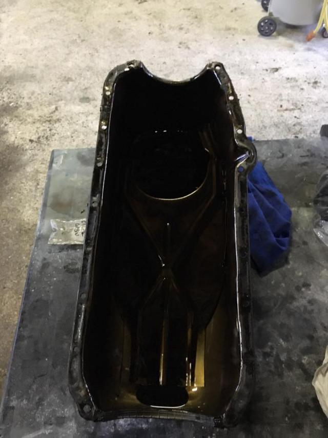

Ca y est moteur déposé. Propre dans l'ensemble mais presque que 40 ans.
restauration corvette ou plutôt un petit lifting pour noel 4-51383fc
restauration corvette ou plutôt un petit lifting pour noel 6-5138401

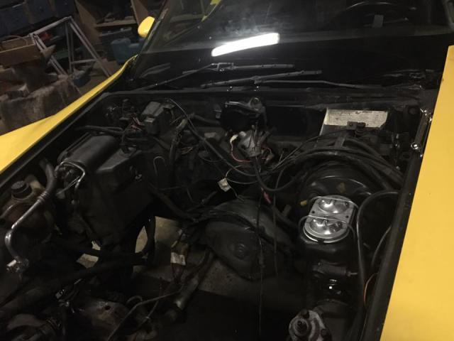

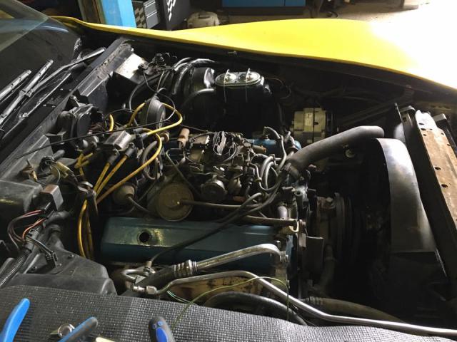

Message par jeremie le Dim 25 Déc 2016 - 9:01

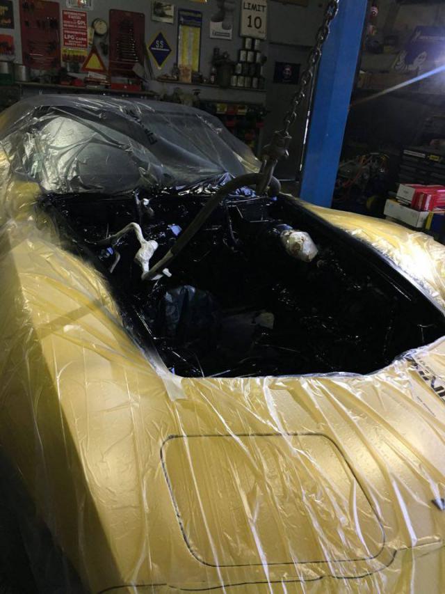

Vue du compartiment moteur. Propre également mais...
restauration corvette ou plutôt un petit lifting pour noel 3-5138421

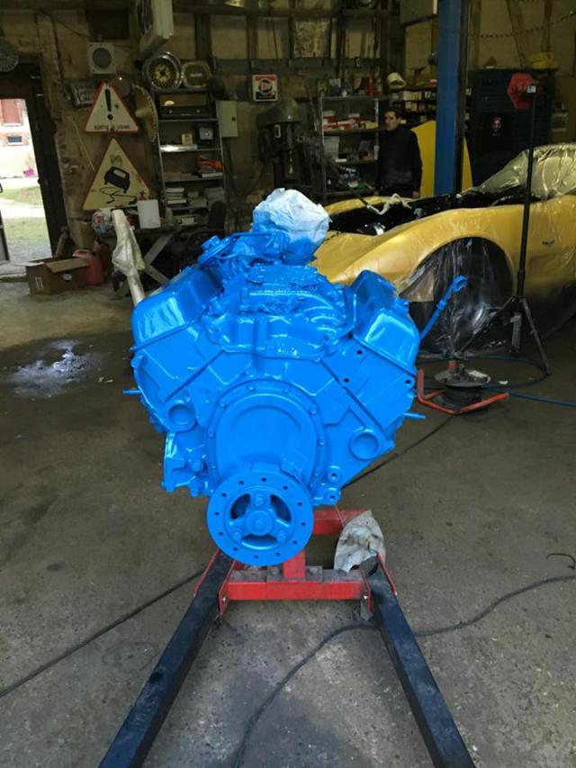

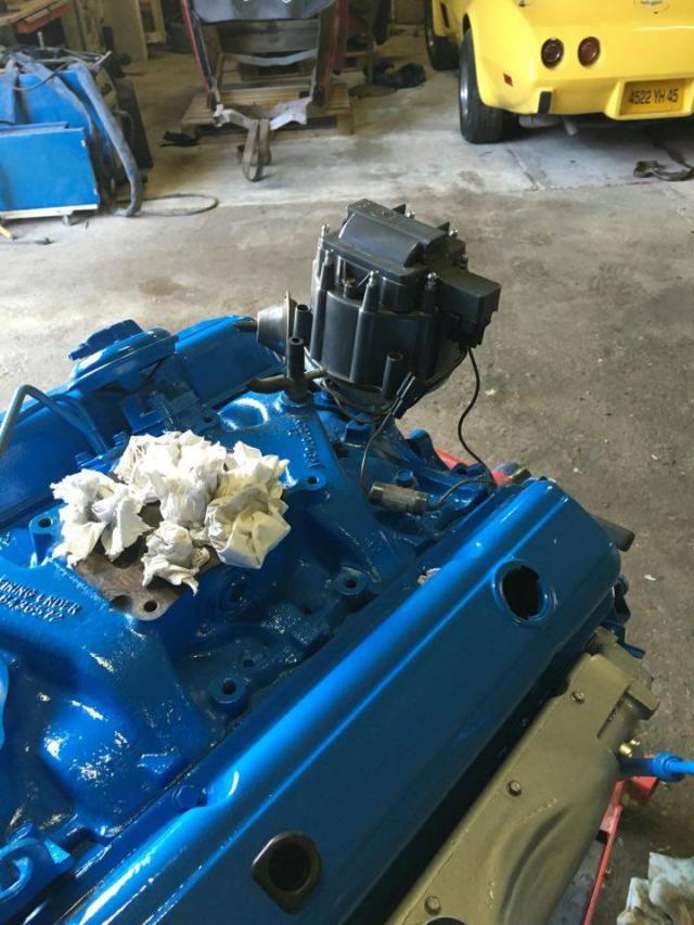

Message par jeremie le Dim 25 Déc 2016 - 9:09

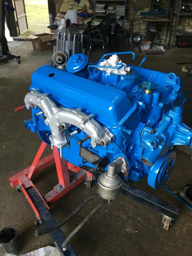

Après nettoyage et dégraissage place a la peinture moteur haute température de chez restom. Je vous rassure ils s'est quand même passé quelques jours avant la dépose et le résultat ici

Au passage, les compressions ont été faite. Moteur presque neuf!!!! entre 10 et 11 pour les compressions donc rien ne sera touché au moteur.

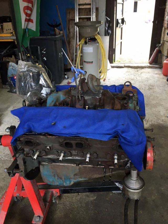

Message par jeremie le Dim 25 Déc 2016 - 12:01
Ca pète oui mais c'est le bleu GM!!!
Le carter avait été déposé également avec nettoyage et repose avec joint neuf bien.
Et toutes les pièces périphériques démontées.
restauration corvette ou plutôt un petit lifting pour noel 30-51387c7

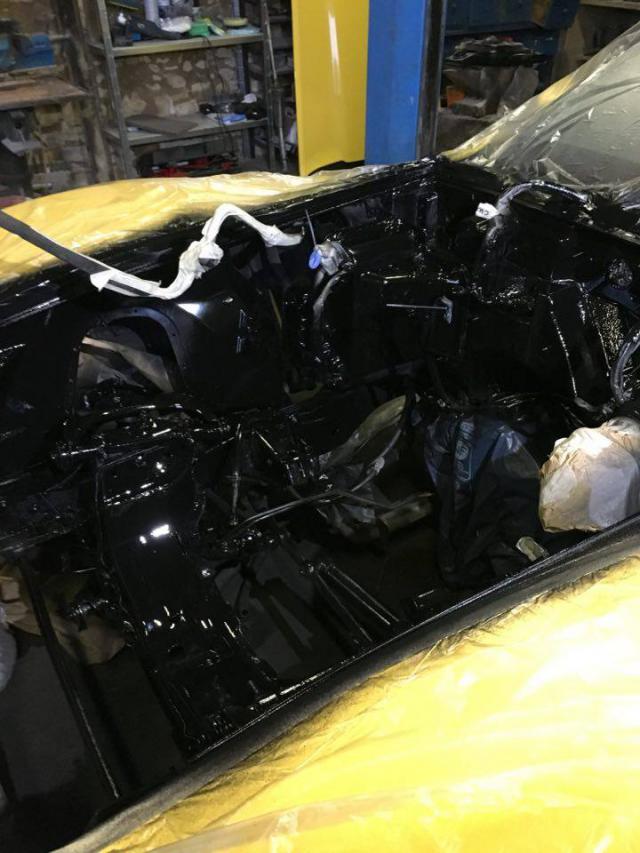

Message par jeremie le Dim 25 Déc 2016 - 12:10
Dans un autre temps le compartiment moteur a été complètement nettoyé et dégraissé pour donner ça:

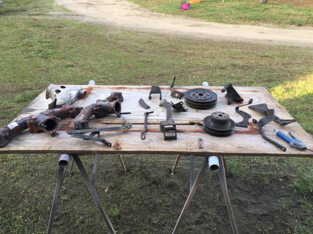

Message par jeremie le Dim 25 Déc 2016 - 12:22
Après tous l'allumage en neuf et toujours dans le respect de l'origine et le remontage des pièces sablées voilà le résultats:
Oui je sais j'aurais pu mettre un beau 4 en 1 inox!!!!
restauration corvette ou plutôt un petit lifting pour noel 19-5138820

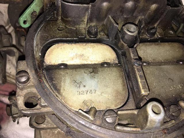

Le carbu lui sera totalement remis en neuf avec le kit qui va bien et sera passé a l'ultra son pour un nettoyage parfait.
Mais a quoi correspond ce numéro??????

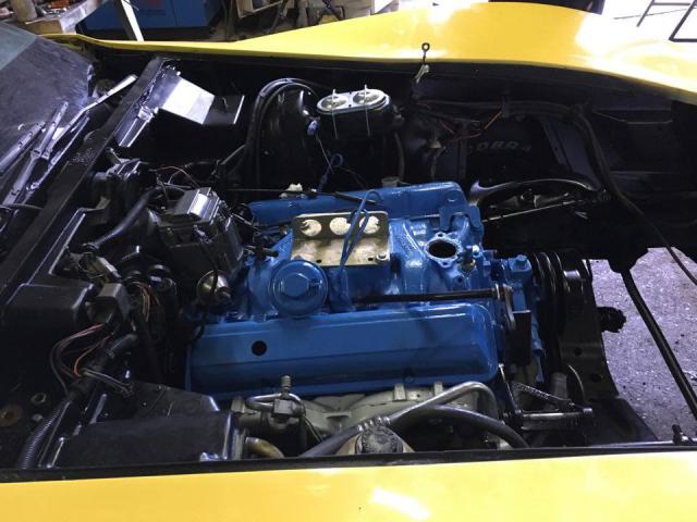

Message par jeremie le Mar 27 Déc 2016 - 14:55

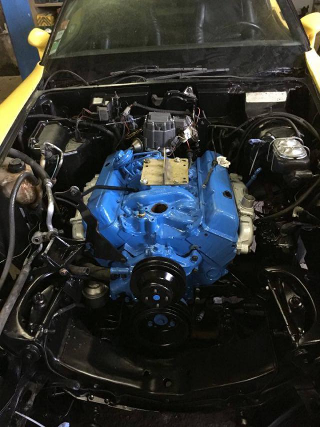

Bon après quelques jours de séchage peinture et de digestion de la dinde aux marons, retour du moteur dans son lieu d'origine. Que c'est beau!!!!! Enfin c'est mon avis.
