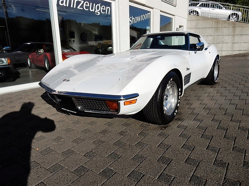

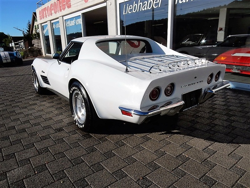

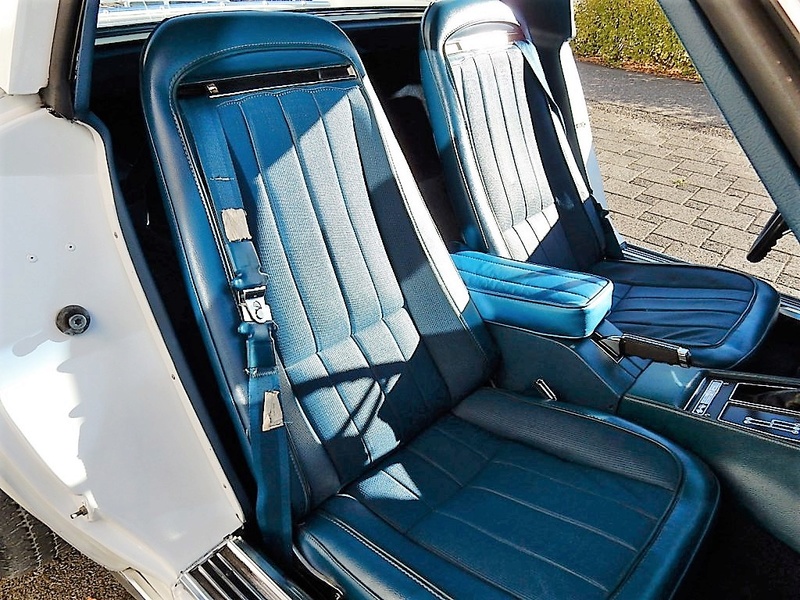

Salut à tous,
J'ai trouvé une LT-1 de 1972 bien optionnée tout près de chez moi, en Suisse. Donc, pas de transport, de frais douane, je peux la voir....pas mal de points intéressant pour moi.
Je vous joint quelques photos.Ce que je vois est que le châssis est assez sale... Par contre, elle a passé en avril 2016 ce qu'on appelle ici l'expertise, en classe vétéran (passages tous les 6 ans). Donc je suis relativement confiant qu'elle n'a pas de rouille...
Je vais la voir et l'essayer ce jeudi.
Merci donc me me donner vos avis et ce à quoi il faut faire attention sur les C3. Il semblerait que tout le système vacuum est assez fragile ?

Elle a l'air propre intérieur et extérieur, bon essai et donne nous tes impressions après !

Le dessous a l'air bon, le reste aussi, il faudrait sans doute faire un essai de plusieurs dizaines de kilomètres pour bien apprécier tout ça.

Elle a l'air propre, le châssis est sain par contre quel travail de cochon avec la peinture blanche...
Il y en a de partout dessous la voiture !!!
Il y a beaucoup de gras au niveau du train AR, il faut voir le pont...
Et le prix est bien trop élevé !!!

Pour le blanc sous la voiture n'est-ce pas le flash qui donne cette effet la? Si non elle me parait aussi en bonne état.
À voir à l'essai. Et comme les autres un poil trop cher peut-être peux-tu négocier?

Mon avis à deux sous, mais toujours difficile de critiquer sans voir la vette...
Il y a eu un peu beaucoup de maquillage des dessous, après la rouille présente me parait saine. Il faut creuser un peu car je pense que cette vette vaut le coup de si intéresser...
Je pense comme not' frite que c'est le flash qui fait cet effet "blanc"..
Pour le prix, a voir car aux US elles coutent un bras...

Salut les Vettistes  elle présente bien,  à l'air saine, à déjà été restaurée au moins partiellement .
pour moi vérification obligatoire du bird cage , on voit bien qu'il y eu de la retouche de peinture sur le montant du pare brise;
il faut démonter les panneaux des pieds de portes, facile; et le tour du pare brise , si le vendeur veux bien. Si c'est ok , le reste est en général bon aussi.
n° chassis et moteur lt1, mais prix un peu élevé pour une voiture qu'il faudra certainement revoir et y faire des frais.

Concernant la peinture, je ne sais pas si c'est les photos (qui ne sont pas de bonne qualité...) ou si effectivement la peinture a été bâclée...
C'est sûr que si c'est le vendeur qui l'a faite pour la vente, il n'a certainement pas fait le travail le plus soigné : ça prend du temps et donc, ça coûte cher !

Elle a passé le contrôle... les enrouleurs de ceinture n'ont pas l'air de fonctionner

Je vais contrôler ça aussi... Merci !

Elle semble pas mal en effet bizarre le blanc intérieur bleu

xl74 a écrit:Elle semble pas mal en effet bizarre le blanc intérieur bleu
Le combo couleur est cohérent avec la plaque :
Code couleur 972 = Classic white
Intérieur = 412 = blue

quelques observations
travers avant enfonce
jantes non origine
manque systeme anti polution a.i.r.
manque les caches fils bougies chromees
manque les bandes fines sur le capot
les ouies sur les ailes pas en couleur carrosserie
radio moderne
l'echappement non origine pas la bonne diametre 2.5"

Message par chris383 le Jeu 8 Déc 2016 - 21:52
Quelques réponses ;-)
Travers : vu
Jantes : ok (peut-être à changer pour des Rallye 15" ?)
Syst. a.i.r : es-tu sûr que toutes l'avait ?
Fils bougies : merci, je vais prospecter
Bande fine : vu, à corriger, bien sûr !
Ouïes: vu également, à corriger aussi.
Radio : vu. Je laisse comme ça !
L'échappement, j'ai pas pensé à mesurer le diamètre... difficile de penser à tout lors de l'inspection.
Merci en tout cas pour ces remarques
