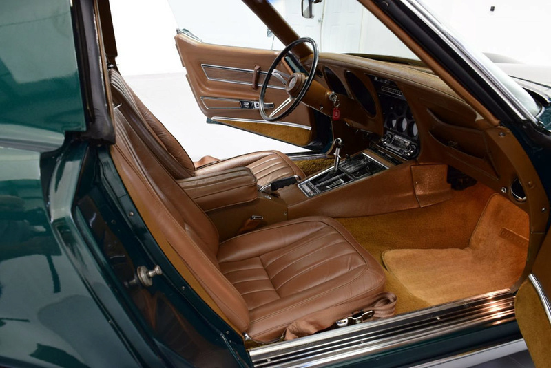

Avant, les ceintures ventrales étaient juste disposées comme ça :
Corvette LT-1 (1971) - Page 36 Used-113

Oui, c'est du Dark Saddle ! Smile
