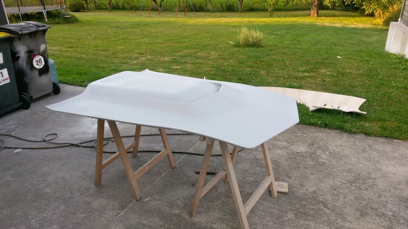

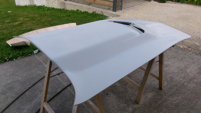

Message par yaya38 Dim 28 Aoû 2016 - 8:45
Bon aller quelques news....
Le capot est presque terminé, il me reste à poncer l’apprêt polyester...
Nouveau projet.... - Page 5 Imag0845
Nouveau projet.... - Page 5 Imag0843
Nouveau projet.... - Page 5 Imag0844
Nouveau projet.... - Page 5 Imag0911
Par contre je galère pas mal avec les ouïes latérales...
Elles n'épousent pas la forme des ailes correctement !! bang
Donc mise en forme au décapeur et maintient pendant le séchage jusqu'à l'obtention du bon galbe...
Nouveau projet.... - Page 5 Imag0846
Nouveau projet.... - Page 5 Imag0847
Nouveau projet.... - Page 5 Imag0848
Et enfin collage intérieur de la premère !!!
Nouveau projet.... - Page 5 Imag0910
Donc je bosse messieurs !!!!!

Pour le coup de tes ouies, bon sa fait du boulo, mais sinon tu fait dessus un moule en plâtre, tu en ressort une ouïe moins épaisse avec moin de couche de fibre, donc que tu pourra plus facilement cintree. Et tu rajoute une bonne couche de fibre une foie collées,
Djo26
Djo26
Masculin Nombre de messages : 947
Nouveau projet.... - Page 5 Empty Re: Nouveau projet....
Message par tanguy Dim 28 Aoû 2016 - 16:51
As tu bien mesuré l'emplacement des ouïes sur les deux x ailes afin de vérifier qu'elles soient bien identique. Car sur les miennes il yavait 15mm d'écart sur l'aile droite.

Message par yaya38 Dim 28 Aoû 2016 - 17:15
Djo26 a écrit:Pour le coup de tes ouies,  bon sa fait du boulo, mais sinon tu fait dessus un moule en plâtre,  tu en ressort une ouïe moins épaisse avec moin de couche de fibre, donc que tu pourra plus facilement cintree. Et tu rajoute une bonne couche de fibre une foie collées,
Ma solution est quand même plus simple....
C'est simplement que les pièces ont du être démoulées trop tot !
Tout est rentré dans l'ordre :
Nouveau projet.... - Page 5 Imag0912
Les 2 cotés sont faits !!!
Il ne reste plus que la fibre sur l'extérieur à faire ...

Message par yaya38 Dim 28 Aoû 2016 - 17:16
tanguy a écrit:As tu bien mesuré l'emplacement des ouïes sur les deux x ailes afin de vérifier qu'elles soient bien identique. Car sur les miennes il yavait 15mm d'écart sur l'aile droite.
Sur la mienne il y a 5 mm... bref pas grand chose pour un ajustement américain !!!
