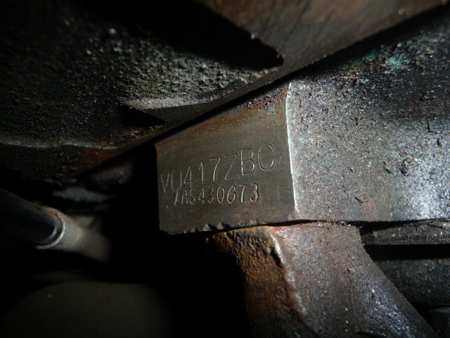

Il ne me manque que une seul chose... Le numéro moteur, Le quelle faut il donner? Arrière coter conducteur, arrière coter passager, avant coter passager?

Avant côté passager, devant la culasse. Ca doit être ta première photo Wink

c'est ça !

C'est bien ici (a l'AV D du bloc devant la culasse ) 1ere photo N° du bas
Et les N° au dessus de donne les infos propres au bloc
