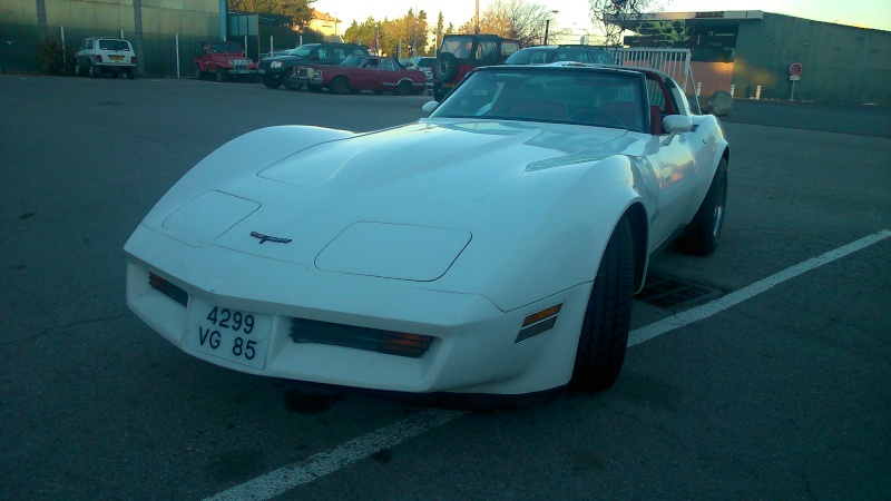

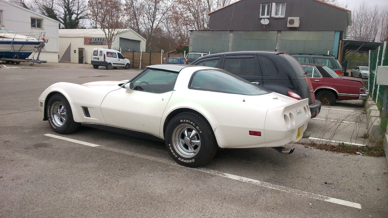

              Voila maintenat quelques photos de la voiture Wink  banana

ALLER GOOOOOOOOOOOOOOO  Very Happy
