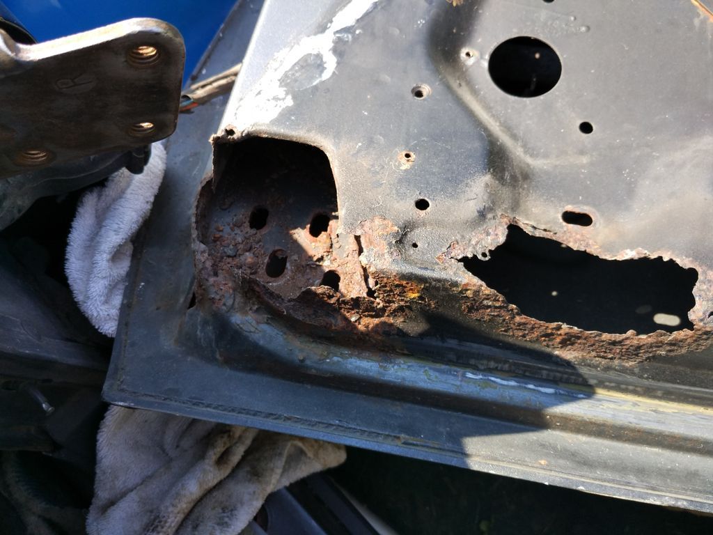

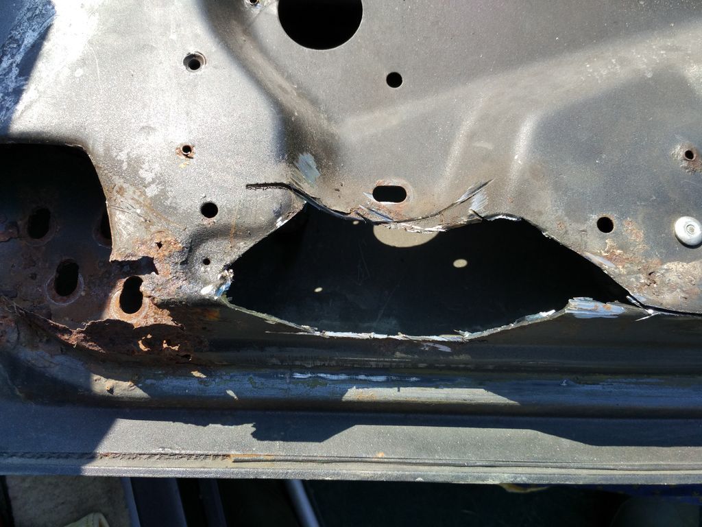

En attendant, il y a plus urgent : réfection de la portière passager. La réfection du moteur lève-vitre est terminée, celui-ci est ponçé, peint, graissé et remonté. Maintenant c'est au tour des zones rouillées de la portière d'être remises à neuf, et il y a du boulot ! Découpe à la meuleuse 115mm :
Restauration C3 1982 - dit la "batmobile" - Page 2 DecoupePortierePassager_1_zpsjpqt4grx
Restauration C3 1982 - dit la "batmobile" - Page 2 DecoupePortierePassager_2_zpsrimnzftz
Jusque là ok, cette zone n'est pas très importante et mieux que ça, elle peut servir à passer la main pour remonter les vis du moteur. Ce qui me gène, c'est ceci :

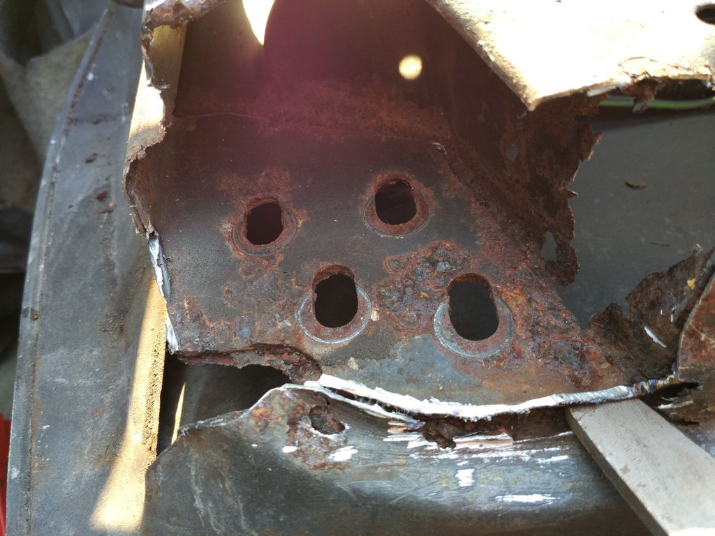

Restauration C3 1982 - dit la "batmobile" - Page 2 DecoupePortierePassager_3_zpswijqen2h
Là c'est plus grave, il s'agit de la fixation du bas sur laquelle repose la portière... et elle est par endroit bien bouffée willy willy willy
Du coup j'hésite entre un ponçage + ressoudage d'un morceau de plaque en bas (car là j'ai coupé la zone arrondie sur laquelle repose le joint de la portière, il faut obligatoirement ressouder une nouvelle plaque à cette endroit-là) ou alors virer carrément cette fixation et la ressouder... sachant que cela implique de couper un morceau de la portière en plus pour pouvoir y accéder, et que la rouille n'est peut être pas assez importante pour que cela nécessite d'en arriver là. Sur la dernière photo, en forçant j'arrive à glisser une lime et à faire un peu bouger cette plaque avec les 4 trous pour les vis.
Je me laisse donc encore du temps pour réfléchir... Le temps de trouver des plaques d'acier de 1.5mm d'épaisseur.

Message par yaya38 Mar 5 Juil 2016 - 20:52
En effet c'est bien attaqué !!!!
En plus cette zone doit être bien rigide vu le poids et la taille de la porte.... je pense qu'il faut faire du solide !!!
En fait je pense qu'il faudrait décoller le panneau fibre de la porte pour la réparée...
Bon courage !

Oui c'est pas beau du tout à voir, mais c'est moins critique que ce que l'on pense : les parties les plus bouffées ne servent pas à supporter le poids (heureusement), seul une partie de la plaque avec les 4 trous semble attaqué. A quel point je ne sais pas, il faut que je donne des petits coups de marteaux pour voir.
Par contre je vais galérer s'il faut retirer la partie en fibre... En plus je ne suis pas sur que ça donne directement accès à la pièce à changer, j'ai l'impression qu'il y a un panneau en acier entre scratch
