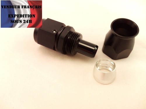

Oula d'accord, merci !
Est-ce ce genre de raccord-là dont tu parles ?

Re: Restauration C3 1982 - dit la "batmobile"
Message par yaya38 le Mar 27 Déc 2016 - 19:30
Oui !
Par contre ça va être un casse-tête pour trouver tous les raccords et les adaptateurs en fonction des différents filetages....
Mais ça aura de la gueule !
Message par bleedingtiger le Mar 27 Déc 2016 - 20:51
En effet ça a l'air plus compliqué que prévu tout ça  willy
Pour le montage du raccord avec l'olive sur la durite tressée, ok c'est "facile" il y a des tutos vidéos. Mais ça implique de changer des choses sur la corvette non ? Par exemple la partie entourée du coup, qui va jusqu'à la boite, il faut tout remplacer par de la durite tressée ?
Message par Guéna le Mar 27 Déc 2016 - 21:11
Pour moi, ce n'est pas de la durite aviation ça, c'est de la durite habillée de tresse, c'est ce que je suis aussi, en train de faire sur la mienne, et j'ai mis des colliers, il faut scotcher sur 1 cm le bout de durite, pour maintenir la tresse, et posé ton collier dessus, bon je n'ai pas encore remis en route pour voir si ça fuit, mais y a pas de raison
Enfin, peut etre je me trompe, normalement semaine prochaine, je remet en route (eau, huile, essence), si ca pisse de partout, je te dirais  willy Very Happy Very Happy
Par contre, sur des vraies durites aviation, Yaya a raison, il faut des raccords et embouts spécifiques  party1
Masculin Nombre de messages : 28110

Message par clingon le Mar 27 Déc 2016 - 22:05
Salut à tous,
en effet ton tuyau est de la durite renforcée tressée, à serrer avec un collier vissé ou bien à oreille (à sertir avec une tenaille par exemple en serrant modérement évidemment willy willy )
C'est plus facile à mettre en place car tu peux ajuster la longueur des tuyaux à ta guise.
Pour la durite aviation, le montage est qq peut différent car au bout il te faut des raccords " banjos"
Le tuyau est à sertir sur la partie canelé donc il faut l'outillage.....
Bref, pour plus de facilité la durite tressé renforcé est vraiment sympa, surtout si tu fais des coupes propres au bout, et serré avec un collier à oreille qui ne se desserera pas avec les vibrations.
En esperant t'avoir aidé un peu A la tienne A la tienne A la tienne

pour les durites avia, ce qui en fait des durites avia c'est les raccords AN/JIC (vissés et portée coniques).
sinon, ça reste de simples durites tressées. mais parfois, de la durite "avia" montée avec de simples colliers, ça fait plus de mal que de bien (ça s'écrase moins au serrage).
perso, j'ai une sainte horreur des serflex. soit tu n'arrives pas à serrer assez avec un collier qui foire soit tu serres trop et ça coupe le caoutchouc de la durite.
pour ma part, j'ai mis de la durite avia partout (sauf les 2 grosses de radia montées avec des vrais colliers solides)
pour raccorder de la (vraie) durite avia sur une ligne rigide, il faut des raccords spéciaux (tube nut & tube sleeve) et faire un collet battu AN (37° contrairement à la plomberie standard 45°) ou souder (braser) un raccord sur la ligne existante (attention avec l'essence).
les raccords à olive qui sont censés se monter sur une ligne rigide, c'est que pour l'alu. c'est déconseillé (interdit ?) sur une ligne acier et je parle même pas d'inox...
pour les tailles avia :
-3AN : pour une ligne rigide de 3/16" (ou en général pour les freins)
-4AN : pour une ligne rigide de 1/4"
-5AN : pour une ligne rigide de 5/16" (pour la boitoto il me semble)
-6AN : pour une ligne rigide de 3/8"
-8AN : pour une ligne rigide de 1/2"
-10AN : pour une ligne rigide de 5/8"
-12AN : pour une ligne rigide de 3/4"
sur ma C3, j'ai utilisé du -6AN pour l'essence et la direction assistée (attention, durites haute pression pour la D.A.), du -10AN pour le radia d'huile, du -10AN et -12AN pour le chauffage (12 à cause de mon électrovanne).
