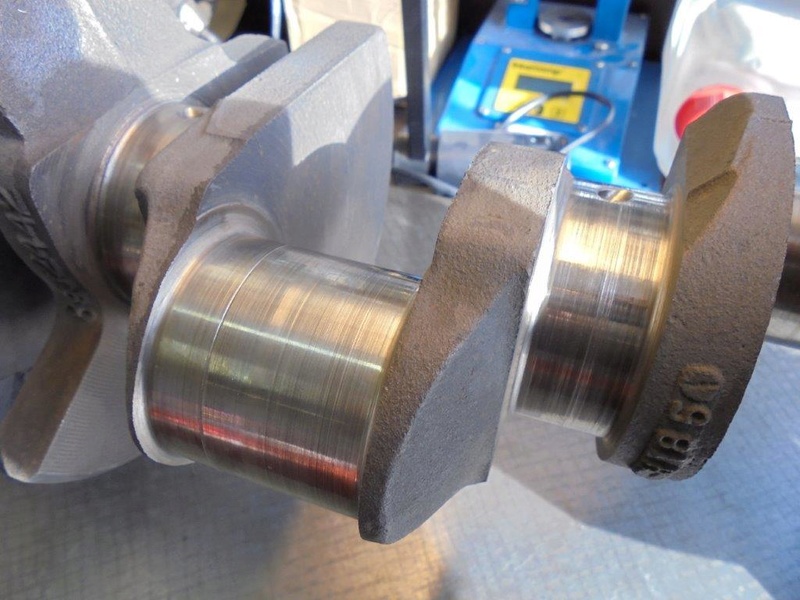

Message par Céline 75 le Sam 14 Oct 2017 - 14:07
Ca y est le chirurgien a sorti le coeur !!
Il était grand temps de s'y coller ...
Des poussoirs déjà creusés après 40.000km. l'AAc à venir sera donc un retrofit roller ! Avis à tous ceux qui ont des AAC hydraulic flat tappet.
l'AAC lui est pourtant intact, je le donne si ça peut intéresser quelq'un
Les pistons au bout de leurs vies
Le bloc est donc à réaléser
Le vilo que j'avais proposé (à je sais plus qui) Ben ... faudra pas compter deçu !
Joints de culasses, plus que limite, 40.000km  Mad
Le bloc "à poil" prêt pour une cure de jouvence, il part au sablage !  Twisted Evil  Twisted Evil  Twisted Evil
Mais tout ça je m'y attendais. C'est bien pour ça que j'ai fait sortir le moulin
La VRAIE mauvaise nouvelle c'est ça !!!! :
