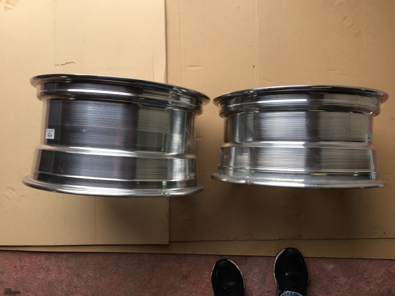

Message par BUELL le Mar 21 Juin 2016 - 18:05
Eh oui Very Happy   Gagné    Franchement je les trouves top et vraiment une belle qualité de finition.
Par contre il faut relocaliser le cable de frein à main sur le dessus du bras
Là je suis vraiment content car ca passe sans spacer avec une jolie marge aux étriers de frein

Re: C3 1969, arrivage en vue!!
Message par Guéna le Mar 21 Juin 2016 - 18:08
Jolie les roues multiple

Message par Vince le Mar 21 Juin 2016 - 19:32
c'est quoi les dimensions ?

Message par BUELL le Mar 21 Juin 2016 - 20:43
Merci les amis, en dimension
a l'avant 17X 8   4 baskspace 245 X 45 X 17
Arrière 18 X 9,5 5,5 backspace 275 X 40 18 Je voulais des 285 mais il y a aucun choix, juste du Pirelli PO à 400€ pièce!!
J'ai fait un prémontage, ça passe, d'autant plus que j'ai des extensions d'ailes.... a l'arrière faut remonter la patte du frein à main.
En diamètre je suis dans les tolérance par rapport à l'origine, j'ai commandé des bridgestone R 50, pneus corrects et suffisant pour moi.
Le centre de roue est une coque en plastique , On verra plus tard pour des papillons qui peuvent s'adapter.
J'ai reçu avec des écrous de roue antivol peut etre pas inutiles ;-)
