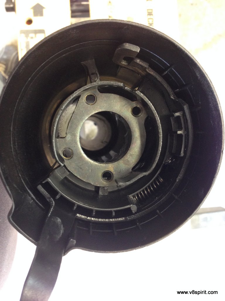

Ca y est c'est terminé, y a plus cas aller essayer pour affiner les réglages. Par contre j'aurais aimé réduire les jeux dans la colonne de direction surtout en partie haute, est ce que le fait de changer le roulement supérieur servira à quelque chose? Car le l'ai sorti mais il n'a pas l'air fatigué.
Il tient en place grâce à un ressort qui le comprime est ce que ce dernier peut être tassé et de ce fait appuyer moins fort sur le roulement?
Nombre de messages : 1761
Re: Resto complète de ma 80
Message par Vince le Mar 5 Jan 2016 - 7:54
Le jeu dans la partie supérieur ne vient en général pas du roulement, mais de plus bas, là où tout le merdier se fixe au tube de colonne (les 4 vis et la plaque qui fixent la grosse pièce en alu

Vince a écrit:Le jeu dans la partie supérieur ne vient en général pas du roulement, mais de plus bas, là où tout le merdier se fixe au tube de colonne (les 4 vis et la plaque qui fixent la grosse pièce en alu
Je ne vois pas de quoi tu parles, Meme sur le site de Jim shea je n'ais pas trouvé. As tu un schéma où on voit un éclaté?

Message par Vince le Mar 5 Jan 2016 - 10:43
Géo Trouvetout
Géo Trouvetout
Masculin Nombre de messages : 8628
Message par Vince le Mar 5 Jan 2016 - 10:47
c'est les 4 vis à tête en étoile qu'on voit là :
ça fait comme si elles se desserraient, mais en fait, ça se passe plus bas au niveau du tube de colonne qui se déforme

Message par lorenz325 le Mar 5 Jan 2016 - 11:36
Ca a l air d etre un probleme récurrent sur la c3, j'ai aussi ce jeu sur ma collone.
Faut il la demonter de la caisse pour acceder à ces 4 vis ?
On sait jamais, avec un peu de chance peut etre que les vis manquent de serrage...
Message par Vince le Mar 5 Jan 2016 - 12:44
c'est un pb sur toutes les GM de cette époque qui utilisent un montage similaire dans la colonne
même en mettant du frein filet sur les vis, ça fini par prendre du jeu si on s'accroche trop au volant pour sortir.
on peut accéder au vis dans la voiture, mais il faut démonter quasiment toute la partie supérieure de la colonne (c'est du taf)
