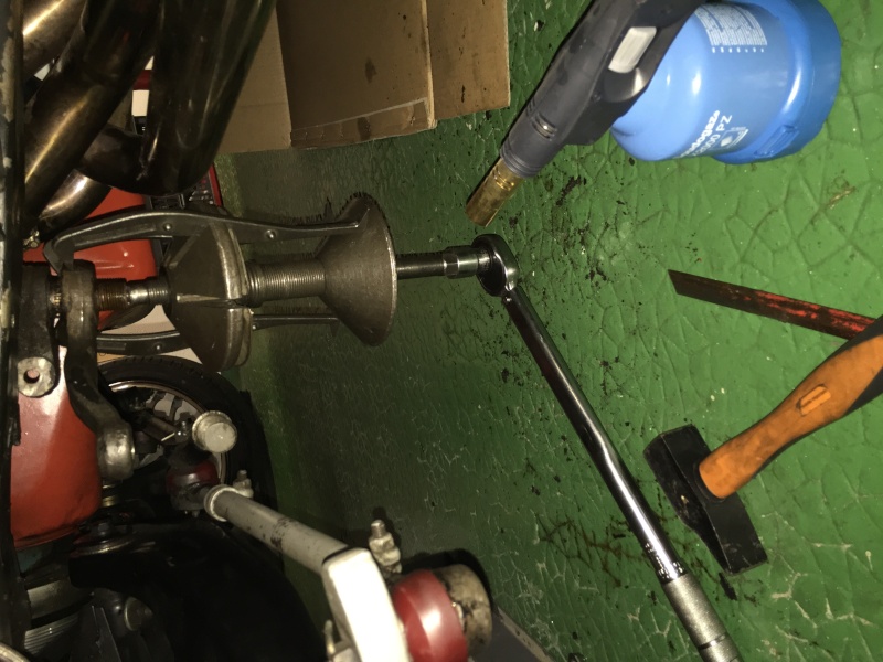

Il s'agit d'un boîtier de direction Borgeson qui se monte normalement en lieu et place de celui d'origine. Ca supprime le proportioning valve, le vérin et le système de circulation à bille. La pompe de DA pousse directement dans le steering box. C'est censé éliminer tous les jeux et flou de la direction d'origine et la démultiplication est plus courte.
Donc début de la dépose de l'ancien système sans trop de mal, mais bien ca ne ce passe pas si facilement et là je suis bloqué car impossible de désassembler la patte du boîtier et je ne peux pas extraire ce dernier. Pourtant j'y met les moyens. 😡
Resto complète de ma 80  - Page 2 Image28
Resto complète de ma 80  - Page 2 Image29
Voilà oú j'en suis actuellement, la bagarre continue.

Message par tanguy Mar 22 Déc 2015 - 18:32
Non je n'ai pas de clee à choc mais en quoi elle pourrait mettre utile? Car j'ai déjà retiré l'écrou de 34 c'est le pitman arm que je n'arrive pas à décoller.
Ça doit être une vrai galéré car sur les fofo US ils en chie sévère aussi et ca fait plaisir😀
Je ne savais pas pour la colonne je vous dirais comment j'ai procédé.
Nombre de messages : 3131
Localisation : nice
Resto complète de ma 80  - Page 2 Empty Re: Resto complète de ma 80
Message par Vince Mar 22 Déc 2015 - 18:37
Utile pour serrer la vis centrale de l'extracteur
Je te confirme que c'est parfois galère de sortir le pitman arm.
Sur la Camaro de mon pote, on en a chié grave

salut, tu peut toujours essayer avec un extracteur a rotule de marque facom de préférence car c'est garantie a vie, bonne chance

Il te faudrait un chalumeau pour chauffer plus vite...

Sur ma première Mustang j'avais eu le problème, pour débloquer la pièce sur l'axe, j'ai frappé par coups secs forts et assurés la pièce autour de l'axe en mettant un contrepoids à l'opposé du coup de frappe, ça dilate un peu son diamètre.
l'arrache rotule pour des rotules des fois ça endommage les protections caoutchouc
même pour les rotules sur axe conique j'emploie la même méthode, ça part du premier coup.

Message par tanguy Mar 22 Déc 2015 - 20:15
BAROUF a écrit:Sur ma première Mustang j'avais eu le problème, pour débloquer la pièce sur l'axe, j'ai frappé par coups secs forts et assurés la pièce autour de l'axe en mettant un contrepoids à l'opposé du coup de frappe, ça dilate un peu son diamètre.
Effectivement ils parlent de cette technique de frappe sur les forums US. Je vais essayer.
Sinon si quelqu'un à cette pièce en stock même d'occasion évidement, ça pourrait m'intéresser car je couperais la mienne avec un coup de meule et pourrais ainsi sortir mon boîtier.

Message par tanguy Mer 23 Déc 2015 - 7:02
Bon après encore une heure de bataille et la casse d'un deuxième extracteur, j'ai abandonné et commandé une patte neuve. (Ca me reviendra moins cher que de racheter de l'outillage). Là où le doute persiste c'est, est ce que le nouveau boîtier va passer avec le collecteur des side pipe car il est beaucoup plus gros que l'origine et la place n'est pas énorme.

tanguy a écrit:Bon après encore une heure de bataille et la casse d'un deuxième extracteur, j'ai abandonné et commandé une patte neuve. (Ca me reviendra moins cher que de racheter de l'outillage). Là où le doute persiste c'est, est ce que le nouveau boîtier va passer avec le collecteur des side pipe car il est beaucoup plus gros que l'origine et la place n'est pas énorme.
si telle est ta décision au point ou tu en es comme je dis souvent " mort pour mort " essaie la méthode de la frappe avec une massette ou autre pour contre poids et frappe très fort sans précaution
tu prends les plus gros marteaux, des gants de protection et BOUM BOUM !!!!!!
https://www.youtube.com/watch?v=rOyj4ciJk34 Laughing

Message par tanguy Jeu 24 Déc 2015 - 6:51
Bon ba désolé Barouf mais j'ai mis la zik à donf et rien n'a bougé. Mais merci quand même. 😀😀
