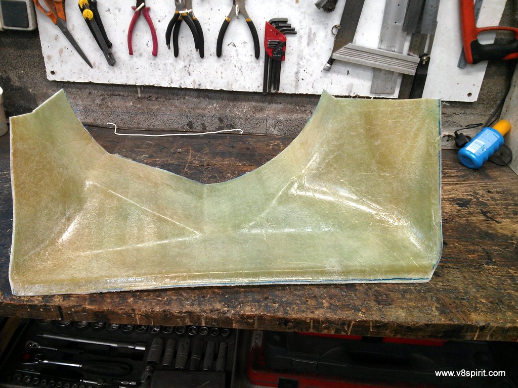

Message par Vince le Lun 22 Fév 2016 - 16:47
tanguy a écrit:Vince as tu fait un fond plat en tôle sur la traverse du chassis pour le guidage de l'air comme sur celle de Guena?
j'ai roulé l'an dernier sans et ça fait pas mal de poussière dans le compartiment moteur.
du coup, j'ai fait un moulage en fibres du bas du carter d'hélice d'origine (j'ai piqué celui de la 79 d'un pote, j'ai plus le mien depuis longtemps.
depuis la photo, je l'ai pas mal raccourci. je dois encore l'adapter, mais ça va plus tarder je pense (j'ai fait un peu de place devant le moteur)...
Géo Trouvetout
