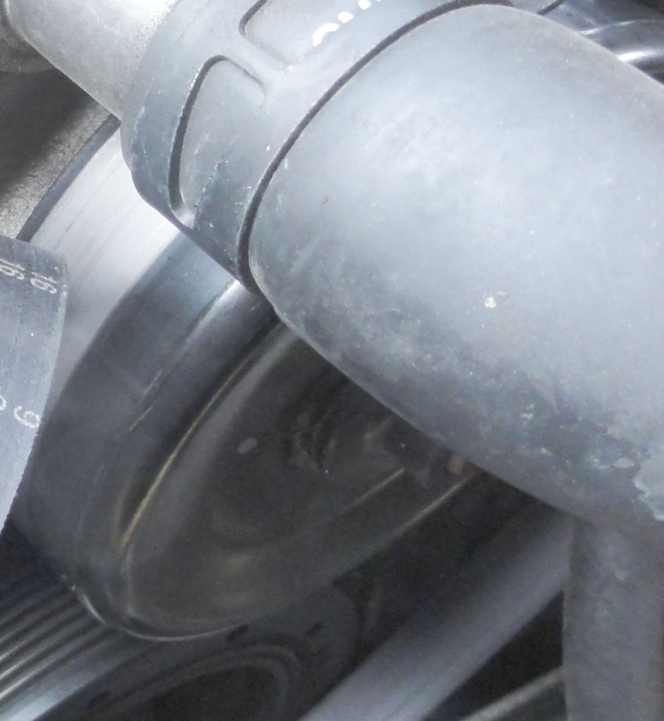

En zoomant une des photos, j'ai l'impression que c'est la poulie de la pompe a eau qui a pris le choc en premier :
Il faut que je verifie ce soir.

Re: [Tendeur de courroie casse] Z06 : Un oiseau sous le capot ?
Message par wesson le Lun 9 Nov 2015 - 14:31
Tu peux la changer aussi Confused

Message par Serge87 le Lun 9 Nov 2015 - 17:41
wesson a écrit:Tu peux la changer aussi Confused
C'est la photo qui fait cet effet. Je viens de controler : La poulie de la pompe a eau est intacte.
On voit 2 petites traces sur le pourtour mais c'est tout.
