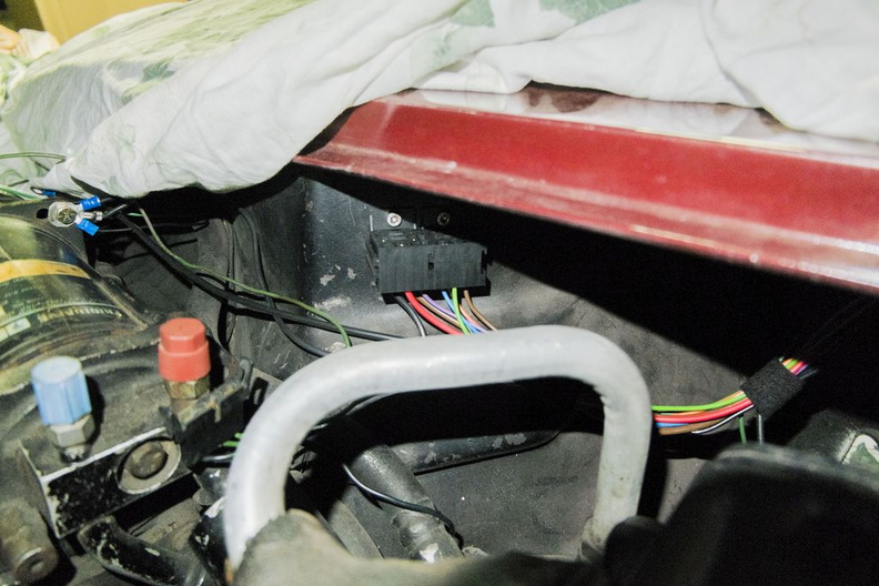

Mais ce qui m'a le plus occupé ces derniers jours c'est bien évidemment l'élec.

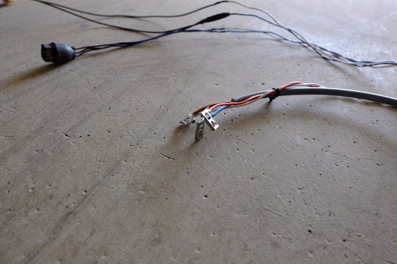

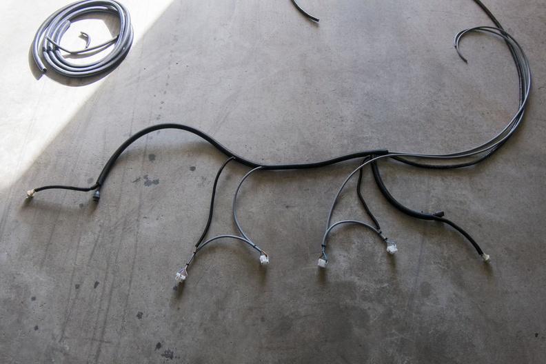

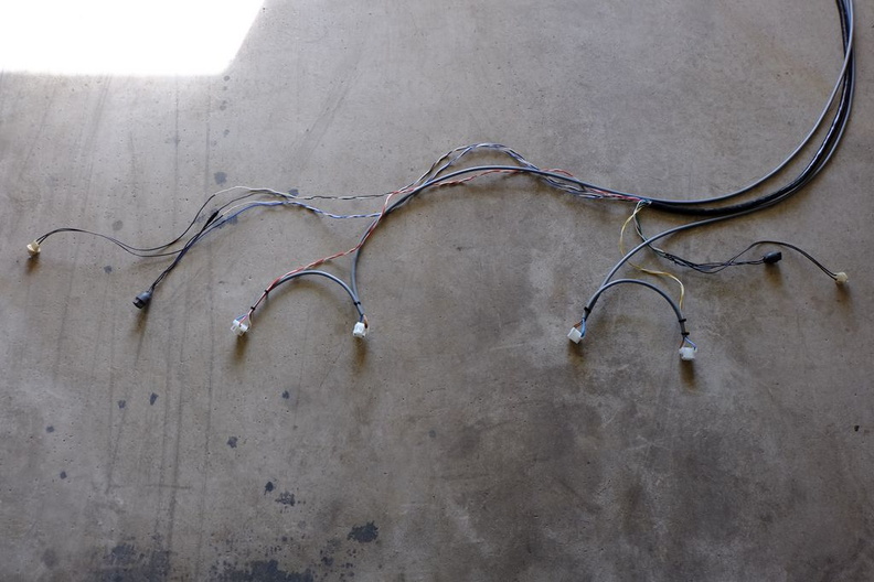

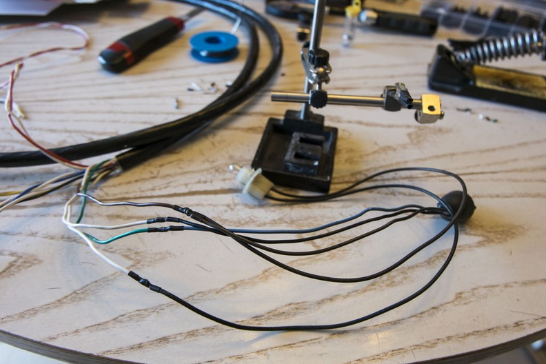

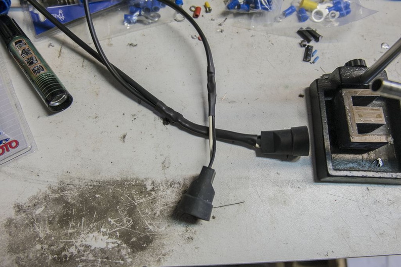

J'ai tiré tous les câbles dans le compartiment moteur et quasiment tous côté habitacle. J'ai refait le faisceau avant en intégrant de nouveaux feux (H4). Le plus pénible est la soudure des vieux câbles un peu oxydés. Et bien obligé de garder certains câbles pour les prises moulés. Rien que de faire les quelques soudures nécessaires, plusieurs heures se sont écoulées !!
Les veilleuses et les clignos
Les switchs de trappes de feux
Les prises pour les H4
Le tout
Le tout gainé. En fait, là il manque les switch des trappe de phares, les fibres optiques, le klaxon.
La mise en place a pris pas mal de temps, gainé les câbles restants et les fibres optiques...
Pas de photos car on voit rien. Le capot ferme, c'est déjà ça !! Very Happy

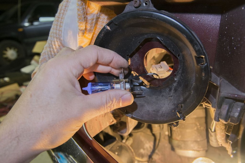

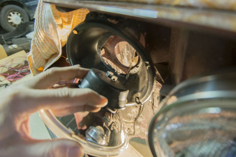

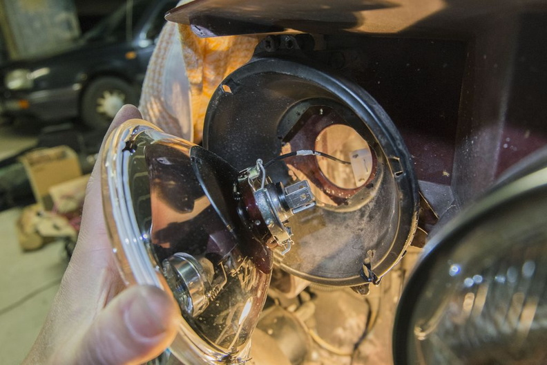

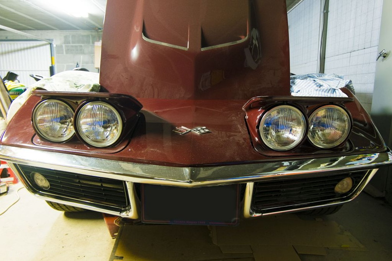

Zoom sur la méthodo de la modif des phares.

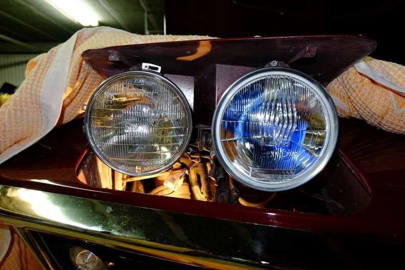

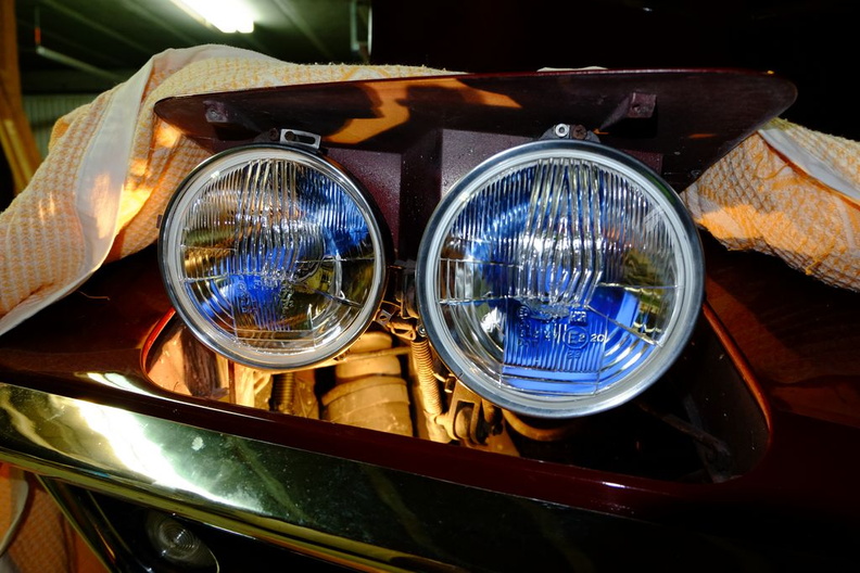

J'ai changé tous les Sealed Beam par du H4 dans une optique Valeo. 4 optiques identiques donc mais seulement les 2 extérieurs en code (les plus rusés l'auront remarqué d'après le câblage).

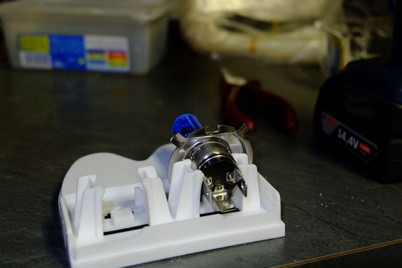

Oui mais voilà, quoi faire de cette fichue fibre optique !?
Un petit trou dans le base de l'ampoule
Je coince la fibre (il y a 1 gorge entre 2 bourrelets, c'est pour le maintien dans la prise d'origine)
Une fois en place, la fibre tiens bien grâce au cerclage intérieur
Bon évidemment, il ne faut pas oublier la bonnette (et faire un petit trou au niveau du B de CIBIE pour passer la fibre avant)
1 oeil
2 yeux
4 yeux

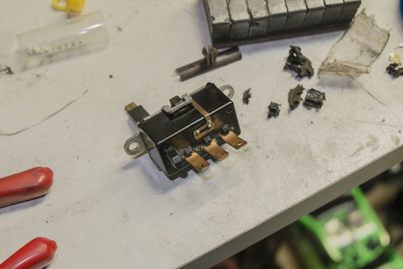

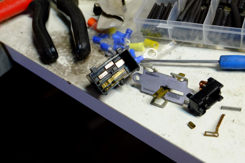

Le wiper. Démontage, nettoyage et remontage. Ca m'a aidé à y voir plus clair pour le fonctionnement
Voilà le détail :
- en position 0 (wiper éteint), la masse (la glissière en bas) et la cosse du milieu sont en contact
- en position 1 (wiper normal), la masse, la cosse du milieu et la cosse du haut sont en contact
- en position 2 (wiper rapide), la masse et la cosse du haut sont en contact
La cosse du bas sert au washer.
Toujours est-il qu'après un rapide nettoyage et regraissage, j'ai remonté le wiper et mis quelques petits points de soudures pour assurer une bonne masse
