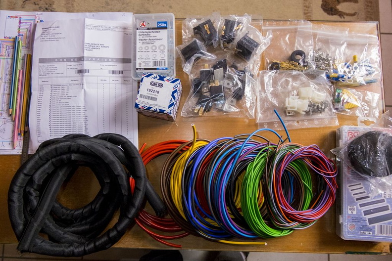

Réception de la commande de Classic Auto Elec. Super magasin  thumright  Mis à part l'état du carton à l'arrivée (merci la poste) qui a provoqué la disparition de mes gaines thermo-résistantes (merci la poste...), le mag a été super réactif et m'a immédiatement envoyé le complément. Nickel !

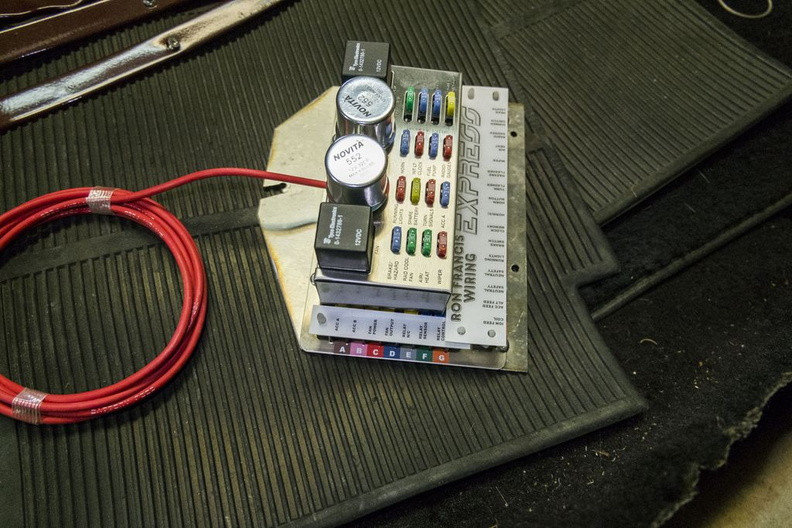

Création d'une plaque de support pour le panneau de fusible. En inox et taillée à la taille qui va bien.
Meteorik's Vette - Page 38 20170312221813-bc948b2f-me

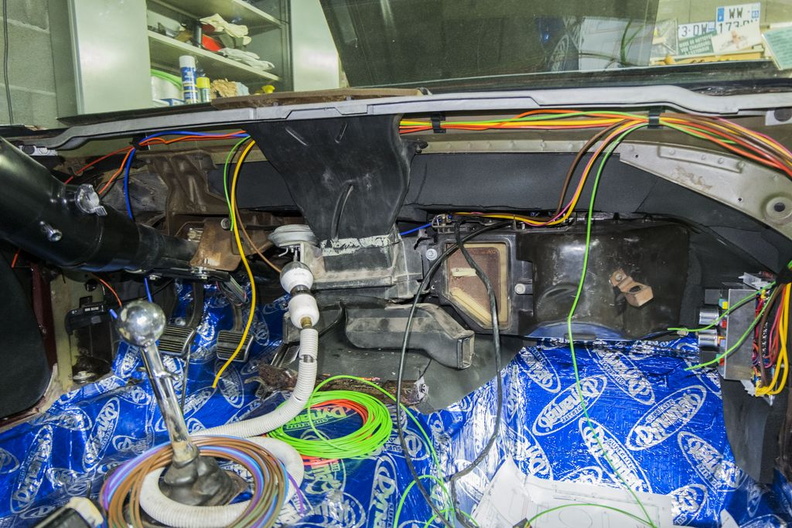

Préparation avant la pose du panneau de fusible. J'ai commencé à disposer ma seconde couche d'isolant (kaiflex 19 mm autocollant). J'ai condamné les aérations (comme elles doivent être en cas de clim)...
Meteorik's Vette - Page 38 20170312221759-e637e93b-me

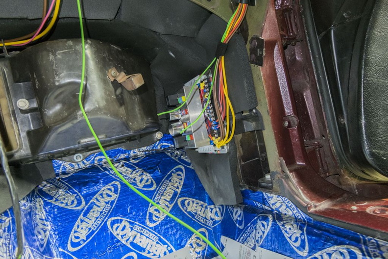

... pour y fixer le panneau par dessus Very Happy La vis de derrière est fixe et vient prendre l'encoche que j'ai fait dans mon support.
Meteorik's Vette - Page 38 20170312221802-ab1566ab-me
Essai de repose des conduits de ventilation. Là je rigole... La mousse est tellement épaisse que ça ne passe plus partout Very Happy Va falloir que je donne quelques coups de sabre Very Happy
Meteorik's Vette - Page 38 20170312221819-98492802-me
Quelques câbles tirés du panneau. Pour l'instant ça va, c'est sympa à faire...
Meteorik's Vette - Page 38 20170312221825-45927c9a-me
J'ai fini de démonter mon faisceau avant, je vais virer les globes des feux pour les remplacer par les (valeo compatibles + H7) x 4.

Meteorik a écrit: J'ai condamné les aérations (comme elles doivent être en cas de clim)...
Heu... Celle là n'est pas condamnée avec la clim. Il y a normalement un volet commandé par un poumon à dépression.
Ça s'ouvre quand on met la clim sur max et ça ferme celui qui est en haut côté moteur pour passer en "recyclage" et ça prend plus d'air dehors

Ce n'est que le conduit de droite qui sert au recyclage....
Meteorik's Vette - Page 38 Empty Re: Meteorik's Vette
Message par Vince Lun 13 Mar 2017, 08:54
yaya38 a écrit:Bon boulot !!!
Tout à fait, le gros conduit de droite (cela est derrière le kick panel
J'étais peut- être pas clair.
Celui où tu as mis la mousse sur la photo

je me suis rendu compte en allant me coucher hier soir que j'avais mal compris.
Oui donc ça ne sert qu'au recyclage et pour le max de clim (pour optimiser la descente en t°C) bah... osef... Ca va pas m'empêcher de dormir !
Mais merci pour le rappel, ca me permet de l'avoir en mémoire pour après Wink
