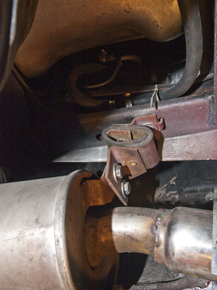

salut Meteorik, si ça ne te dérange pas , tu pourrais me faire une photo de tes 2 tuyau de lave glaces (raccord avec les balais stp),
tu peux me dire comment sont fixés tes silencieux avec la caisse? soudé ou avec une patte et silentblocs? merci.

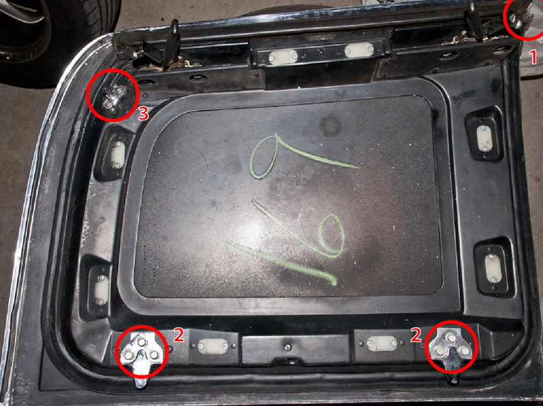

Message par Meteorik le Mar 18 Aoû 2015 - 21:09
Alors pour les Top, voici ce que j'ai fait. Je ne sais pas si c'est la meilleure procédure mais le résultat n'est pas trop mal.
En 1 le coin extérieur arrière. Celui-ci ne se règle pas, ou très peu en jouant sur la fixation vissée à la caisse. Je n'y ai pas touché.
J'ai dévissé sans enlever chaque vis de 2 et de 3. J'ai mis mon top en place et j'ai d'abord réglé les pattes se fixant au T central (2). A noter ces pattes se règlent dans tous les sens, même en hauteur, au moyen de cales métallique. J'ai centré au mieux les pattes dans leur emplacement tout en vérifiant la continuité de la carrosserie à l'extérieur. Une fois fait, j'ai revissé les vis de 2.
Après une dernière vérification, j'ai vissé les 2 vis du coin 3.

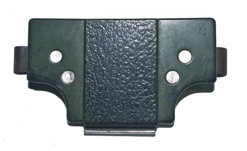

Message par Meteorik le Mar 18 Aoû 2015 - 22:23
pep > je t'ai fait un chtite tof de la fixation de mes silencieux comme tu voulais. C'est bien un silent-block.

Merci,les miens sont soudés ,ça me paraissait bisare.
Je vais voir avec whizz pour les silenblocks

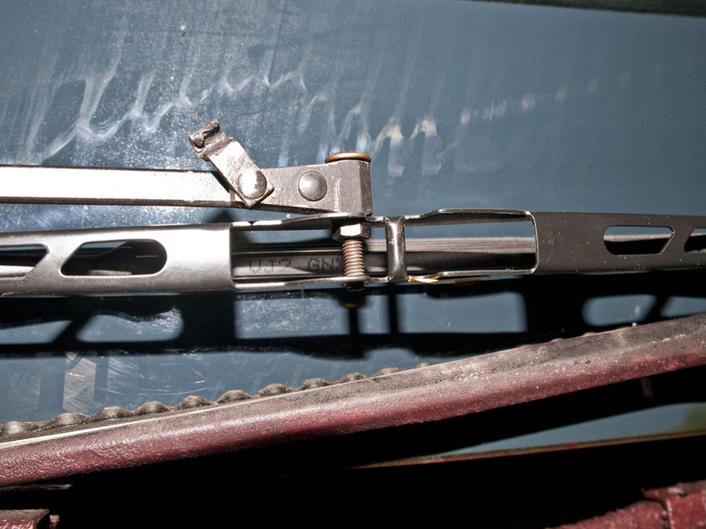

Message par Meteorik le Sam 22 Aoû 2015 - 22:47
Bonsoir,
Alors hier et aujourd'hui au menu :
- point sur le fonctionnement des essuies-glaces et remplacement par des nouveaux français
- point sur le fonctionnement des phares. Celui côté conducteur montait mal... et pour cause ! Il venait frotter le support de la grille/cligno. J'ai réglé tout ça comme il faut et maintenant il est plus rapide que le droit ! Faut que je vois si ce dernier ne frotte pas en quelque part ! Very Happy
- du coup, j'ai décidé de me lancer dans l'alignement des chromes de la face avant. Mission accomplie côté conducteur, encore un petit réglage à faire de l'autre côté.
La gueule de l'essuie-glace US. Il pleut jamais là-bas, ou quoi ??  willy
Remplacement par un bien de chez nous, pas cher, standard, facile à trouver.
On voit bien la différence avec l'autre en dessous. On voit bien aussi le travail de cochon du "carrossier" qui a fait la peinture complète de la vette. (vraiment complète la peinture )

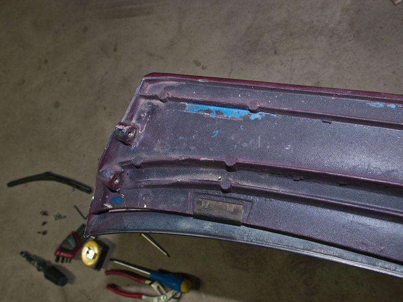

Message par Meteorik le Dim 23 Aoû 2015 - 11:20
J'ai vu un autre truc ce matin. J'ai démonté le cache des essuies-glaces pour voir un peu dedans et je me suis aperçu que c'était aussi une pièce rapportée.
Celle-ci elle devait bleu LeMans d'origine, il y a encore la peinture sous la nouvelle.
Je mettrais une photo, c'est édifiant lol!

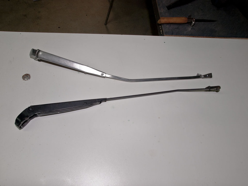

Vu que j'ai mis les bas de caisse en standby, j'ai poncé mes supports de balais d'essuie-glace entièrement (je vous mettrais une toff tout à l'heure). Et je les trouve super chouette couleur acier. Je veux les repeindre évidemment mais je demande de quelle couleur du coup :
- en noir classique
- en "chrome" et je ferai les balais de la même couleur du coup.
Qu'en dites-vous ? Amis du bon goût, bonjour ! Very Happy

En noir, ils sont parfait party1

Merci de ton avis. Je n'ai jamais vu de balais argenté. Je me demande s'il y a une raison à cel, hors esthétique...

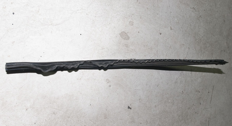

Message par Meteorik le Lun 24 Aoû 2015 - 20:02
hop quelques photos.
L'envers du cache essuie-glace
Un essuie-glace poncé. C'est sympa quand même argenté comme ça ! Smile
Question subsidiaire : c'est quoi ça ?
