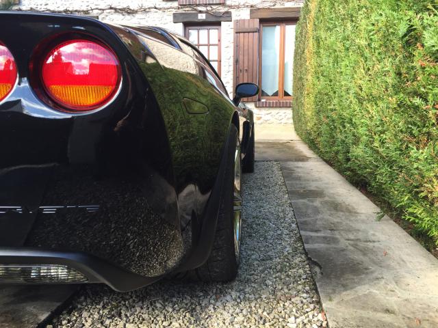

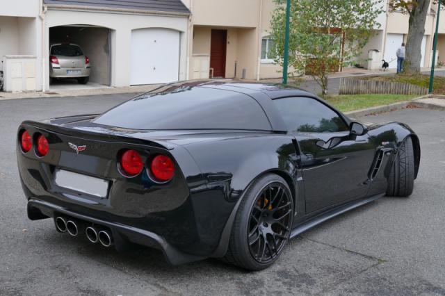

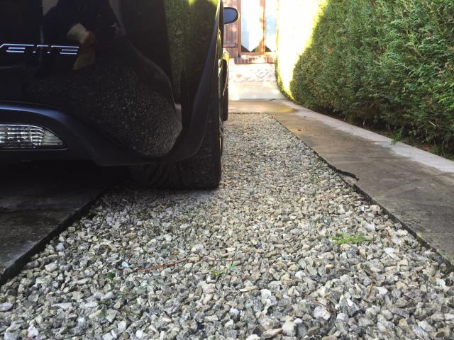

Bon, quelques news avant l'hiver.... les pneus sont en commandes et en stock, j'ai opté pour les Michelin Super Sport  Very Happy .
En attendant, montage des wheel spacer (entretoises) en 20 mm sur les jantes pour aligner roues et ailes AV et AR.
AVANT :
APRES :

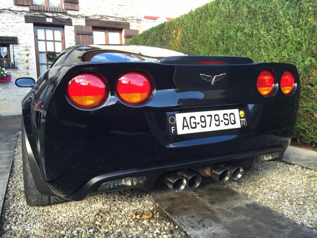

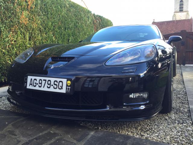

Et..... changement des plaques minéralogiques.... suis "allergique" au bleu (et aux bleus)

Sympa ta plaque multiple

Superbe atomic ! Tu as pris quoi comme marque pour les calles?
J'adore tes plaques!

Belle modif thumleft

Superbe ta voiture...Elles ont vraiment un look d'enfer ces corvettes....

Good Job Atomic  pour les plaques minéralogiques et la commande des pneus… party1  Salut les Vettistes
Concernant les cales, il est évident qu’en visuel, elle est beaucoup plus agressive, il n’y a pas photo…  thumright J’étais également tenté depuis bon moment mais à force de glaner à gauche et à droite depuis un bon moment, les contraintes négatives sur l’usure de certaines pièces du train roulant m’ont freiné direct… Embarassed  Wink

Ce n'est pas Bob les cales pour cette auto, sauf si tu ne roules pas en utilisant ses performances, trop de contraintes mécaniques sur les éléments en mouvement. Il ne faut pas modifier les trains roulants d'une "Z", ils sont fait par des ingénieurs et pour la voiture. Après chacun fait ce qu'il veut avec son auto, ce ne sont que des conseils. Sans compter, tous les gravillons qui vont se projeter sur la carrosserie et là, c'est dommage, même si on ne roule pas vite.

Les cales sur ces voitures font travailler les trains roulant en porte a faux , pas terrible pour la Z , je rejoint les dires d'eden également Embarassed

Je ne pense pas que mettre des jantes à plus gros déport comme celle de Simba.....
et mettre des cales posent un problème différent.... et beaucoup de membres du forum ont monté des jantes plus grosses, voir des jantes de C6 sur des C5 !!
Et pour les projections de gravillons..... c'est déjà fait lol!
Mon utilisation est "sportive" de temps en temps et je ne suis pas un bourrin avec mes autos..... à suivre Mr.Red

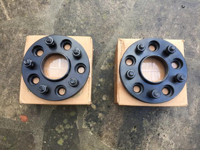

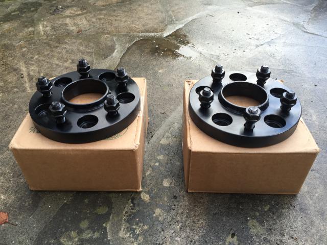

Jante déportée ou cales ...la contrainte est la même ... Exclamation
J'ai exactement les même sur ma C5 est le rendu visuel super Exclamation
Seul inconvéniant  en 20 mm...les gougeons d'origine sont trop longs (la partie lisse ) donc découpe  Exclamation
Bon, déjà 1 côté de fait ....à la scie à métaux pour que ce soit propre et net !! J'en ai chié mais bon les
5 gougeons ont tous la même longueur Exclamation La totalité des filetages des écrous des gougeons et du spacer
est prise , donc reste à redémonter , frameto sur le socle du disque et remontage et .......
ensuite l'autre roue Mr. Green
- 20 mm c'est le maxi , 25 mm aurait trop dépassé Exclamation
Là, je dépasse l'aile de 3 petits mm ...

Boby.... pareil pour les goujons que j'ai attaqué à la meuleuse sur la partie non filetée !
