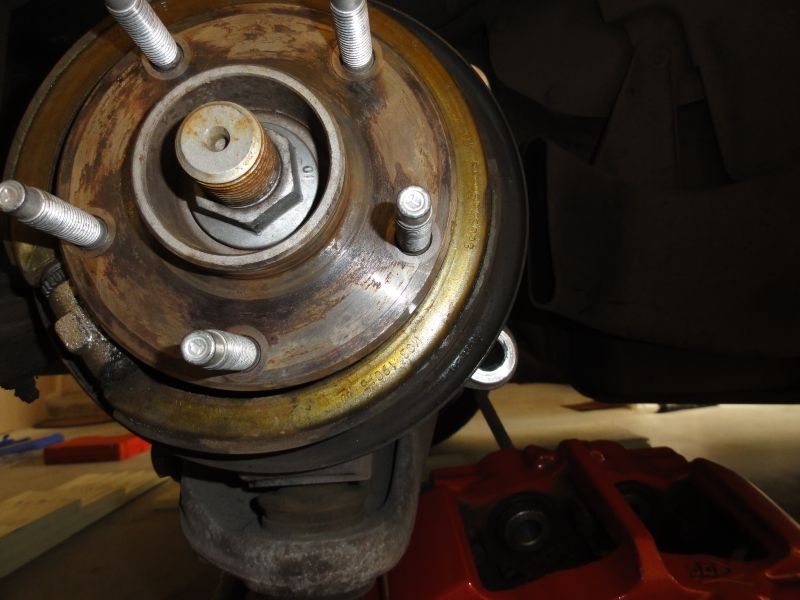

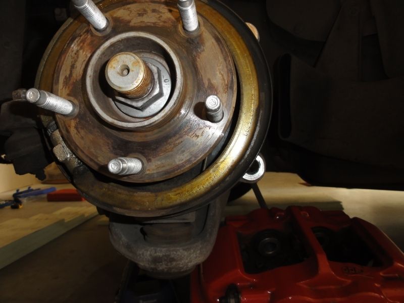

Je suis en train de monter le dernier disque neuf sur ma Z06 et en m'appuyant je decouvre cette flasque (celle derriere l'appui de la jante avec un diametre superieur) qui bouge d'un bon demi centimetre et dans les 2 sens :
Help !
Je suis cense roule sur le circuit du vigeant vendredi  Crying or Very sad

Message par Mimi77 le Mar 7 Juil 2015 - 14:32
Tu parles de la garniture de frein à main ??

Message par Serge87 le Mar 7 Juil 2015 - 14:37
Il se peut que ce soit ca, oui. C'est situe sur le train arriere, derriere le hub ou vient se plaquer la jante.

Message par Mimi77 le Mar 7 Juil 2015 - 14:43
c'est bien la garniture de frein, c'est normal qu'elle bouge, elle est juste maintenue aux extrémités sur le petit cylindre qui sert à régler ton serrage....bon courage pour remettre le disque en place...c'est très chiant, mais si tu es patient et que tu as 3 pu 4 mains cela devrait bien se passer party1

Message par Mimi77 le Mar 7 Juil 2015 - 15:30
Surtout penses a bien nettoyer l'intérieur du disque là ou vient en appui la garniture
Masculin Nombre de messages : 4610
Re: Help ! C'est normal que ce truc bouge ??
Message par Serge87 le Mar 7 Juil 2015 - 16:02
Ce sont 4 disques EBC neufs donc tout propres.
