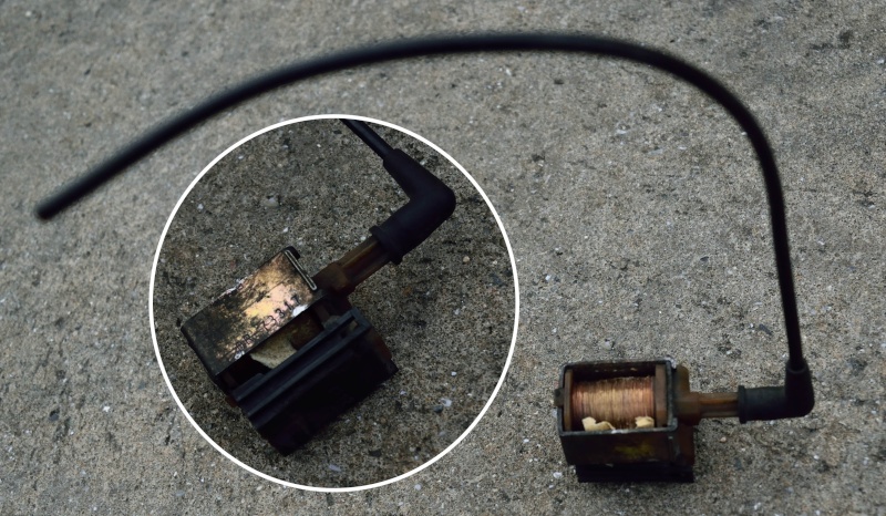

SOS - panne & recherche bobine - SOS
Message par Samantha82 le Mar 13 Jan 2015 - 11:17
Bonjour chers passionnés !
Je ne démarre plus depuis plusieurs semaines :'(
Pourriez-vous, s'il vous plait, m'aider à retrouver le nom exacte en français et en anglais de cette bobine qui a rendu l'âme (en rouge sur le schéma) ?
"air control solenoid" est introuvable dans le catalogue des revendeurs de pièces US. willy
Merci d'avance pour votre aide ! Salut les Vettistes

Message par Samantha82 le Mar 13 Jan 2015 - 15:23
Merci Alec de chercher avec moi ! Je me sens moins seul... Wink
En fait ma bobine morte ne concerne pas le corps d'un injecteur.
Elle est fixée sur la valve qui contrôle la pompe à air, d'après ce que j'ai pu comprendre.
Voici 2 nouvelles photos pour plus de clarté (mon moteur + un schéma précis) :

Message par Alec le Mar 13 Jan 2015 - 16:01
Ce n'est pas un injecteur que je t'ai trouvé , c'est la partie interne du solénoide qui se remplace .
Masculin Nombre de messages : 26589
Re: Enchantée !
Message par Yann le Mar 13 Jan 2015 - 16:35
La pièce originale portait la référence GM 17070882 elle est "discontinué"
Donc effectivement la solution d'Alex est la meilleure tu changes la bobine ou tu vires tout...

Message par Samantha82 le Mar 13 Jan 2015 - 17:19
Merci Alec & Yann, je vais faire des recherches pour l'assemblage de cette nouvelle pièce à la place du système d'origine.
Apparemment il en faudrait 2 ?

Message par Yann le Mar 13 Jan 2015 - 17:56
C'est un peu ce qui m'étonne... Surtout vu le prix qui pique autant ne pas se gourrer.
Tu n'as pas la possibilité de la rebobiner cette bobine?

Message par Samantha82 le Mar 13 Jan 2015 - 18:03
Je vais commencer par voir un électricien auto demain en espérant qu'il voudra bien reconditionner la bobine. Ce serait plus sûr et moins onéreux Wink Je vous tiens au courant.

Alec, Yann et Leshark81 : l'électricien auto n'a pas voulu reconditionner la bobine.
Philogor, je contacterai Whizz si Leshark81 ne peut pas me fournir cette pièce.

Cherche un autre atelier spécialisé pour l'électricité auto...t'arrête pas au premier.
