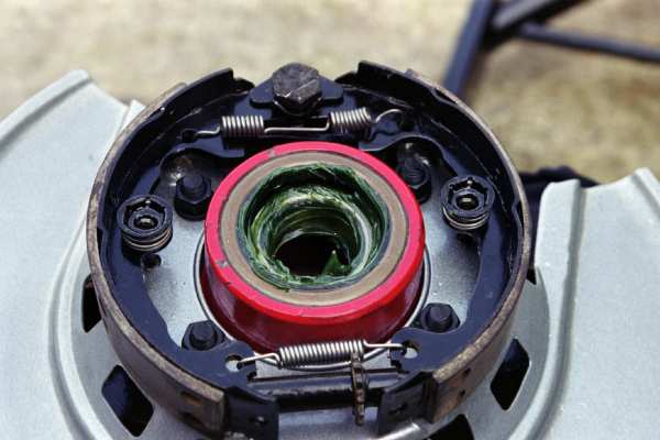

Hier, je me suis attaqué à l'opération roulement arrière !
Pas évident de comprendre où il fallait prendre les mesures au début, mais après avoir compris le principe, c'est assez simple.
J'ai fabriqué un petit outil pour remplacer l'outil spécial de GM ou la vieille fusée passée au tour et ça le fait !
Après quelques essais, on a trouvé la bonne épaisseur de rondelle !
Smile
Image hébergée par servimg.com
Par contre, au moment de monter le tout, je me suis dit qu'il serait peut-être judicieux de monter les mâchoires de tambours pendant que j'ai de la place, non ? On peut le faire avant ?
Il y a aussi un truc qui me chiffonne : le joint qui se place en bout à l'extérieur ne tient que parce qu'il est mis en force ? Il ne risque pas de se déboîter avec la vitesse ou autre ?

Personne pour me confirmer que le joint tient tout seul ?
Moi, ça me parait léger... Il n'y a rien derrière pour le tenir s'il bouge avec les vibrations ou autre.

tu parles du joint derrière le roulement

je préfère te dire que pour rentrer le joint dans le moyeu, il faut de la bonne volonté.
quand il sera monté, il sortira pas tout seul
par contre, moi je monte pas dans le même ordre que toi. tu vas en chier pour pousser le joint si tu essayes de tout monter d'un coup avec la fusée...

Message par Merlinois le Mar 11 Déc 2018 - 20:33
BAROUF a écrit:tu parles du joint derrière le roulement
Oui, c'est bien celui-là.
Vince a écrit:je préfère te dire que pour rentrer le joint dans le moyeu, il faut de la bonne volonté.
Oui, c'est vrai que j'en ai bavé quand j'ai essayé un premier montage...
En tout cas, je suis rassuré ! Merci !
Pour le montage, je me suis rendu compte au dernier moment que j'avais oublié de mettre la backplate ! Corvette C3 76 en cours de restauration - Page 8 267557
Mais du coup, comme j'ai déjà mis le roulement externe, c'est raté pour faire comme tu montres sur la photo, hein ?
Je sens que ça va être sympa à monter, tout ça ! willy
En tout cas, je vais monter le mécanisme des mâchoires de frein avant, du coup...
Merci encore !

La nuit porte conseil : je pense que je vais tenter d'enlever le roulement sans l’abîmer pour pouvoir faire le montage comme sur ta photo.
On verra ce week-end !

Bon, en fin de compte, j'ai pas voulu tenter de retirer les roulements en places de peur de les abîmer !
En fait, on a couper en 2 un siège de roulement et on l'a coincé derrière le joint pour qu'il appuie dessus et que le joint se mette en place tout seul !
Faut pas oublier de sortir le siège de roulement avant de ne plus pouvoir, mais c'est bon !

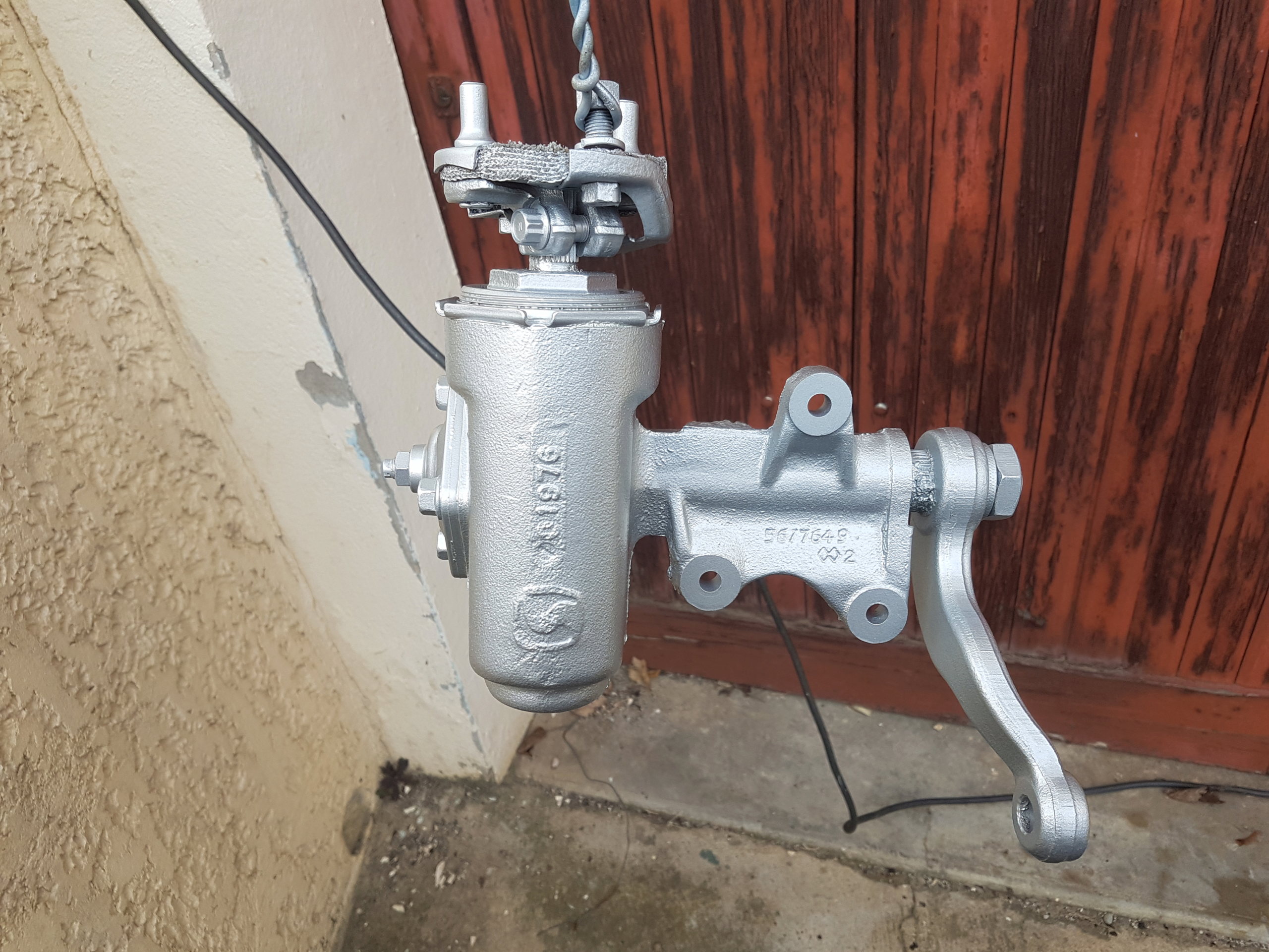

Donc, après la pose des amortisseurs, il ne restait plus que la crémaillère de direction :
Une chose est sûre : avec la crasse qu'il y avait dessus, elle ne risquait pas de rouiller ! Smile
Après un dégraissage, sablage, protection et peinture, c'est bien une 1976 :

Message par BAROUF le Mar 12 Mar 2019 - 10:15
c'est pas une crémaillère c'est un boîtier de direction Smile

Salut tout le monde !
Je prends un peu de temps pour dnner des nouvelles !
Smile
Comme le châssis en terminé, je passe au moteur !
Là aussi, il y a du boulot, mais je ne toucherais pas à l'intérieur car mes connaissances sont limitées de ce coté !
Voilà l'état actuel : c'est moche... Sad
Et là,en démontant la boite, je tombe là-dessus ! Shocked
Qu'est-ce que c'est que ce truc ?
Jamais vu... Faut dire que j'ai jamais démonté une boite auto. Ca aide pas...
Quelqu'un peut me dire si c'est normal que de l'huile coule par le tube de devant ?
Et surtout, qu'est-ce que c'est et comment ça marche ?
Merci à vous.
