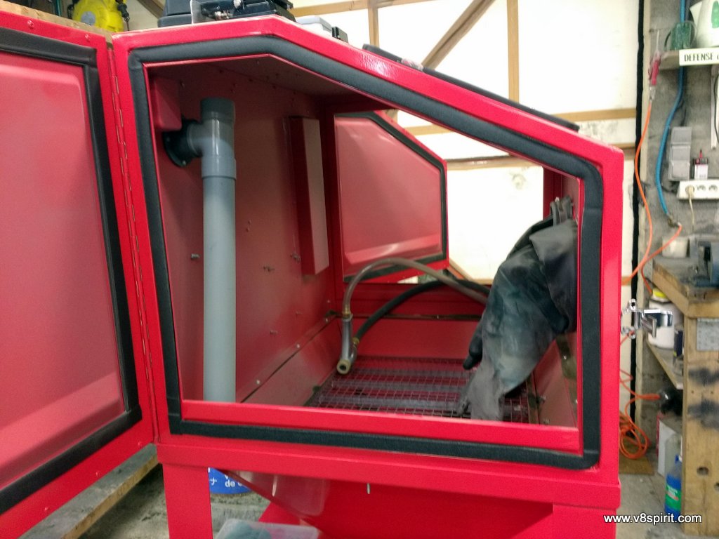

Message par Vince Sam 2 Sep 2017 - 9:58
le dust commander c'est top.
mais je maintiens que tu dois faire un déflecteur pour ne pas aspirer de sable mais que de la poussière
le mien est tout bête mais ça fonctionne pas mal (pas de sable dans le préfiltre, juste de la poussière, beaucoup de poussière)
Corvette C3 76 en cours de restauration - Page 6 IMG_20160214_191943518
de l'autre côté de la sabine, il y a un déflecteur en tole devant l'entrée d'air frais (ne pas boucher car la cabine se met en dépression sinon)
j'avais posté des photos de mon aspirateur et ma cabine ici :
https://www.corvettepassion.com/t24301p25-outils-improvises

Message par Merlinois Dim 3 Sep 2017 - 9:01
Vince a écrit:le dust commander c'est top.
Tu parles de la cheminée en PVC ? Et pour aspirer que la poussière, tu as laissé le tuyau ouvert en haut ? Du coup, ça sert à quoi qu'il soit aussi long ?
Vince a écrit:de l'autre côté de la sabine, il y a un déflecteur en tole devant l'entrée d'air frais (ne pas boucher car la cabine se met en dépression sinon)
Oui, je me suis fait avoir une fois ou deux quand je faisais des tests avec ou sans aspiration... Ca fait tout drôle !! Un manchon
s'est même déboité à cause de la dépression !  Corvette C3 76 en cours de restauration - Page 6 839752

Message par Vince Dim 3 Sep 2017 - 19:46
Je parle bien de la cheminée en PVC
La longueur permet au sable d'avoir le temps de retomber avant d'être aspiré. Ça marche plutôt bien pour pas cher

Message par novice45 Dim 3 Sep 2017 - 20:15
Vince a écrit:Je parle bien de la cheminée en PVC
Pas bête comme système et en haut tu la laissé ouvert ou pas ?

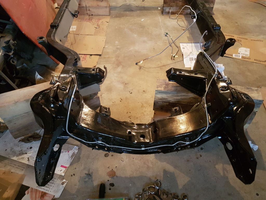

Message par Merlinois Dim 16 Sep 2018 - 9:29
Bonjour tout le monde !
Les affaires reprennent ! Wink
J'ai réussi à sabler toutes les pièces (ou presque, ça va pas tarder...)
J'ai enfin le temps de m'occuper à nouveau de la Corvette...
J'ai reçu pas mal de pièces que j'ai commandées.
Je commence à remonter les lignes de freins neuves, histoire de voir quelque chose sur ce châssis qui est prêt depuis longtemps !!
Smile
D'ailleurs, si quelqu'un a des conseils sur l'ordre de montage de éléments sur le châssis...
Durites de freins et carburant d'abord ou triangles et suspension en 1er pour ne pas risquer d'abîmer les tubulures ?
Merci de vos réponses.

Message par BAROUF Lun 17 Sep 2018 - 7:14
Salut Merlinois
Voilà c'est reparti  Smile
avant la tuyauterie tu peux remonter les bras arrières et les triangles de suspension avant, avec le châssis sans mécanique ça te permet aussi de faire des mesures de positionnement des triangles pour les installer au mieux avant réglage final.
Pour les soudures et renforts j'ai fait comme prévu, ça en a bouffé de la soudure, environ 6 mètres linéaire pour combler les manques, + les soudures des renforts  Confused
https://www.corvettepassion.com/t28483p25-poids-chassis-c3#862147

Message par Merlinois Lun 17 Sep 2018 - 18:33
@ Barouf : Ouhaaa ! Ca, c'est du renfort !
J'ai fait un simple renfort des soudures car le châssis était plutôt bien conservé...
Mais c'est vrai que c'est surement plus solide avec les renforts !
Merci à tous pour les encouragements et les conseils !
Je vais donc commencer par les bras arrières et les triangles des suspensions avants !
Il me reste encore 5 ou 6 pièces à sabler et passer à l'époxy et je commence !
Oui, je vais garder la couleur rouge, même si ça ne sera pas celle d'origine qui est un peu orangée.
Je ferais suivre des photos, évidemment !
Smile
J'aurais surement besoin de conseils lors des réglages de tout ça !
Pour le moment, je commence à monter sans rien serrer pour tester et pour voir ce qu'il manque comme pièces !
Parce que, bien sûr, il manque des pièces que je découvre au fur et à mesure du montage, que je n'ai pas pensé à commander...

tu as vu pour les soudures d'origine du châssis c'est pas mal espacé, j'ai comblé ça représente plus de 6 mètres de soudures Confused
j'en ai profité pour réaligner l'ensemble, à la base ils se donnent une marge de tolérance sur un châssis neuf il n'y a pas grand chose mais tant que j'y étais Smile
T'as fait du beau boulot, méritant le Merlinois bravo. Je ne donnerai pas Vince pour exemple lui il est tarré Laughing Laughing

Le WE dernier, j'ai fabriqué un support pour pouvoir déplacer le châssis et travailler à hauteur d'homme :
Image hébergée par servimg.com
Avec ça, ça devrait aller mieux pour mettre les essieux avants et arrières !
J'ai plus qu'à installer un chauffage et comme ça, je pourrais travailler pendant l'hiver pour faire avancer le chantier.
J'espère qu'elle sera sur roues au printemps...
