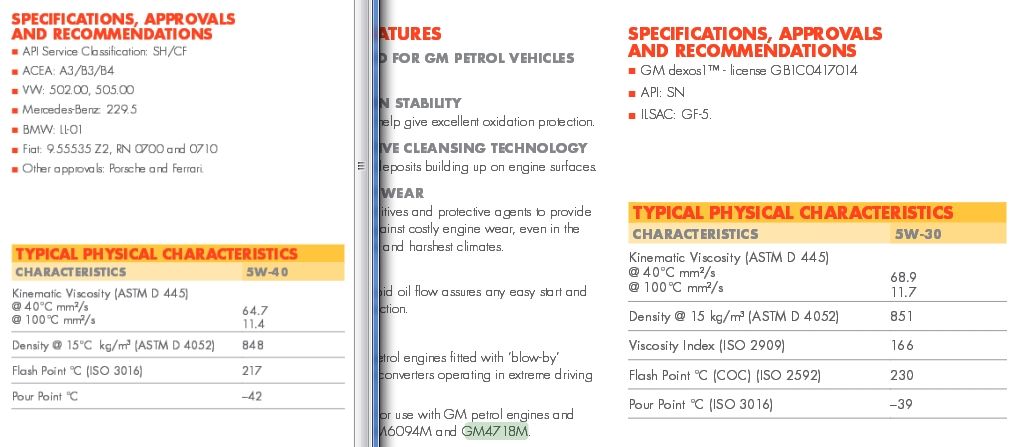

Devant recuperer ma C6 Z06 demain soir et ayant 2 bidons de Shell Helix Ultra 5W40 en stock, puis je l'utiliser dans le LS7 ?
Voici les specs de cette huile a gauche et celle de la Shell HX8 AG qui integre la norme GM4718M demandee par GM :
C6 Z06 : Shell Helix Ultra 5W40 ? Shellhelixultra5W40vsshellHX8AG5W30jpg_zpsf0881f80
Serge.

pourtant les ricains préconisent de la dexos 2 ! C6 Z06 : Shell Helix Ultra 5W40 ? 28550

Pourquoi il y a toujours un max d'inquiétude sur l'huile moteur Confused
Sur la Z06 pas de turbo, injection indirecte, vitesse de rotation "basse" puissance max à 6300tr/min comparé à un VTEC...
rien que de l'huile semi de synthèse suffirait à protéger le moteur
Alors de 100% de synthèse c'est bien plus qu'il n'en faut. Very Happy
Pas de question à ce poser, Wink
pour être dans les normes de tout les constructeurs pour tout type de voiture homologué route:
Huile 100% synthèse 10W40, il n'y a pas mieux (durée de vie/perfo)
Les formules des huiles sont régulièrement mis à jour alors que le moteur a été validé avec une huile datant de la génération 2005/2006 Rolling Eyes
Les moteurs 3/4 cylindres d'aujourd'hui dopés au turbal sortent une puissance/Litre bien supérieur au LS7 Shocked eux ils ont besoin du tip top en huile Idea
Petit rappel:
Le 1er grade traduit la viscosité dynamique à froid : la capacité à démarrer le moteur et à amorcer la pompe à huile :
0W : env. -30°C
5W : env. -25°C
10W : env. -20°C
15W : env. -15°C
Le 2ème grade traduit la viscosité cinématique à chaud (100°C et 150°C sous cisaillement) : 20, 30, 40, 50, 60.
- Plus le nombre est élevé, plus épais sera le film d'huile à chaud. Il favorise la protection et l'étanchéité.
- Plus le nombre est bas, meilleure sera la réduction de frottement à chaud. Il favorise les économies de carburant.

Merci pour cette confirmation, jimbo.
