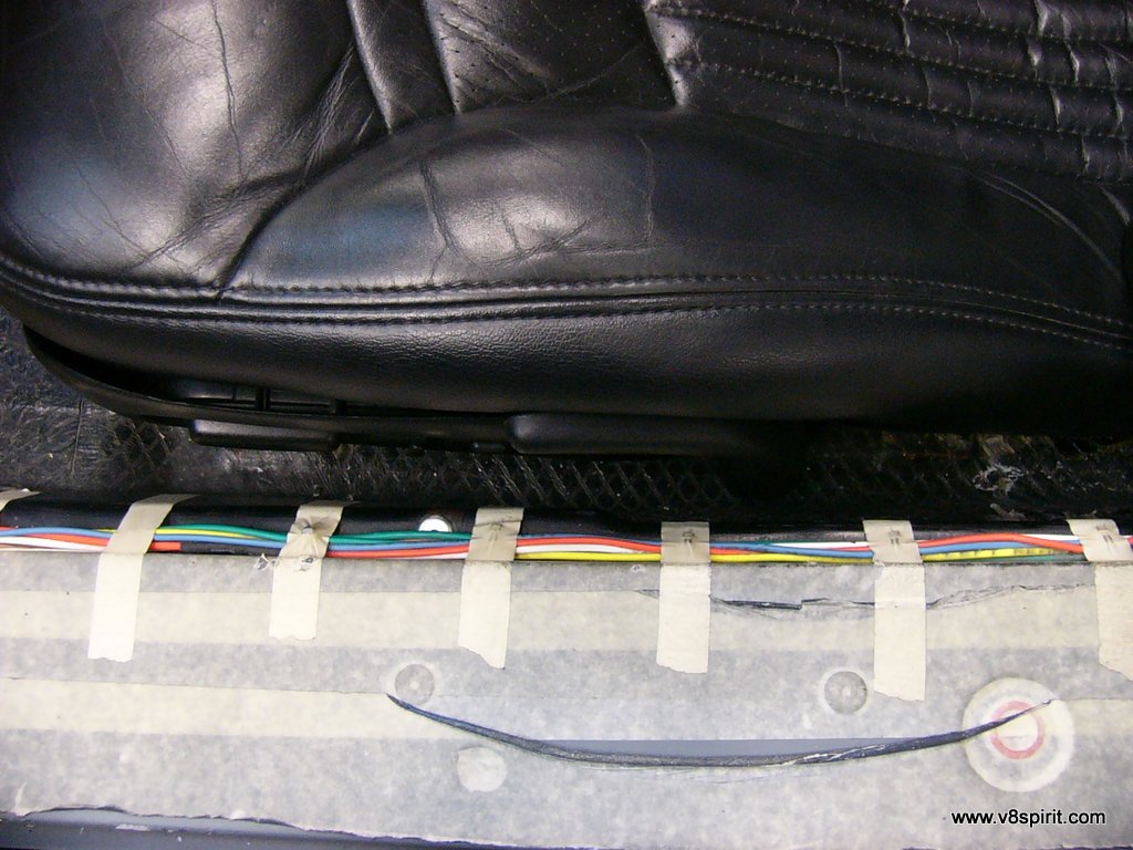

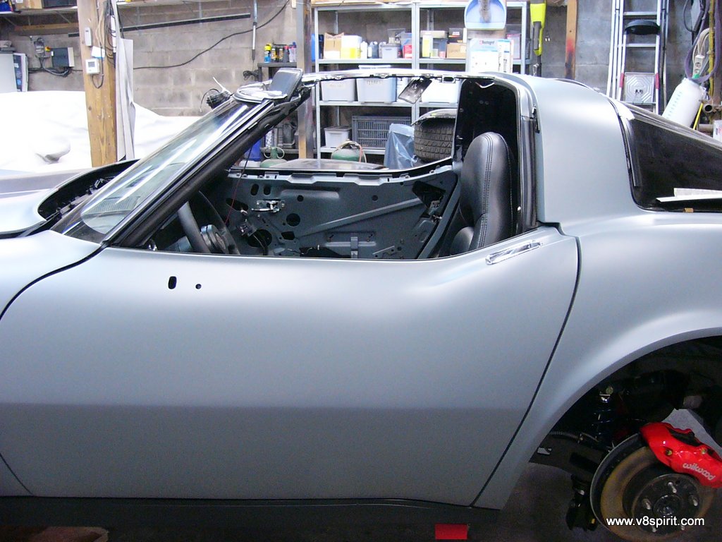

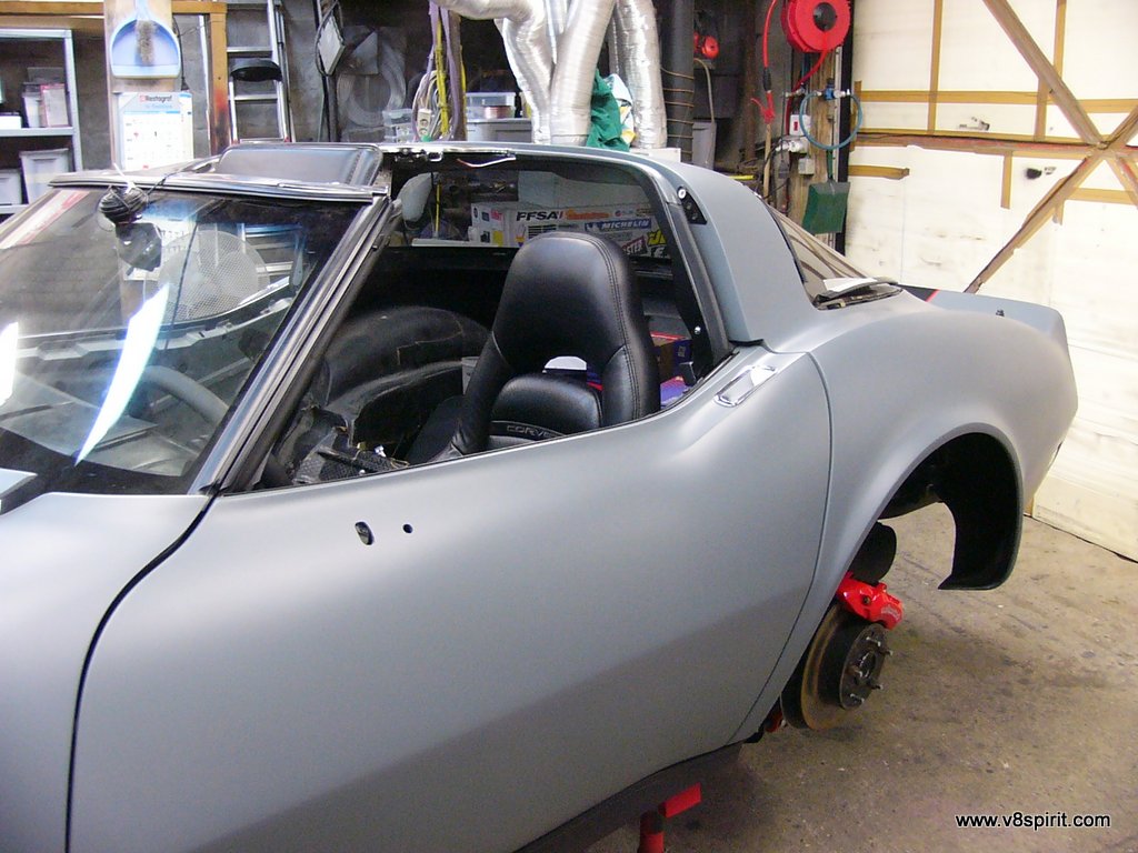

sinon, quelques nouvelles du front Wink
j'ai un siège conducteur Wink
Evolutions C3 : la 82 de Vince (nombreuses modifs) - Page 4 P1040189
Evolutions C3 : la 82 de Vince (nombreuses modifs) - Page 4 P1040198

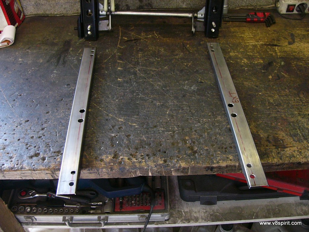

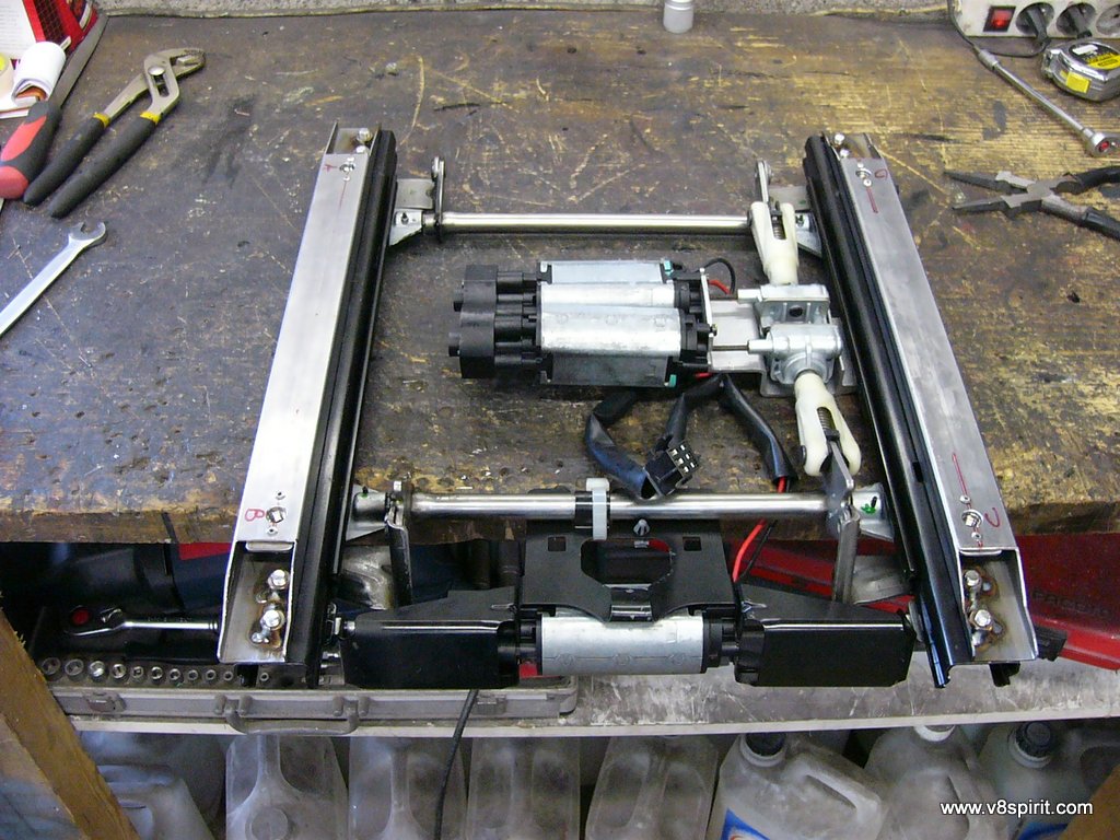

bon, ça n'a pas été tout seul non plus, j'ai fait plusieurs essais pour adapter le siège de C5 sans modifier l'auto... la 3e version est la bonne.
j'ai viré les pattes de C5 et j'ai remplacé par 2 profilés de 20x35 posés à plat (du 20x40 aurait été idéal, mais pas trouvé). quelques coups de meuleuses (putain de plancher qui n'est pas plat), quelques soudures pour bloquer les écrous et hop Wink
Evolutions C3 : la 82 de Vince (nombreuses modifs) - Page 4 P1040180
Evolutions C3 : la 82 de Vince (nombreuses modifs) - Page 4 P1040183
20mm, c'est le minimum pour que le réglage en hauteur puisse être conservé. c'est possible sur une 81-82 uniquement parce que le plancher est plus bas côté conducteur (il y avait une option siège électrique sur ces deux années).
siège reculé à fond, mon pote de 1m80 bien nourri est à l'aise au volant.
je peux avancer de 10 bons centimètres avant que ça ne butte dans le tunnel de transmission.
et on passe 1 doigt entre les commandes et le rebord de caisse

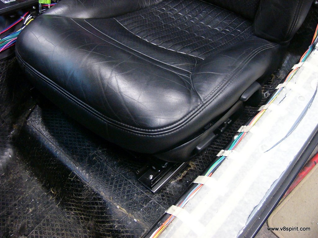

Evolutions C3 : la 82 de Vince (nombreuses modifs) - Page 4 P1040205
il a fallu déplacer le compresseur (pour les lombaires et les flancs) sous l'assise, à côté du boitier de controle. d'origine, il est devant l'assise (beurk) et ça ne passait plus avec mes pattes car il y a une bosse sur le plancher devant le siège...
Evolutions C3 : la 82 de Vince (nombreuses modifs) - Page 4 P1040204
