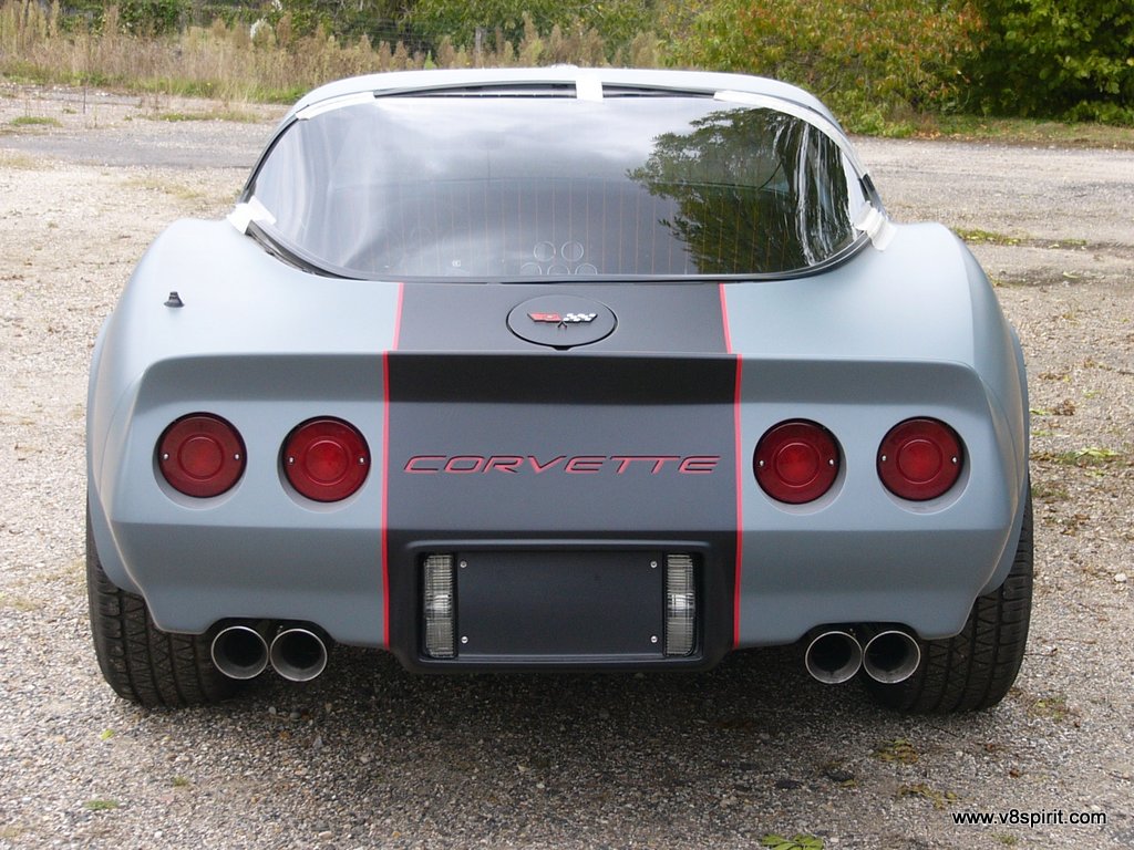

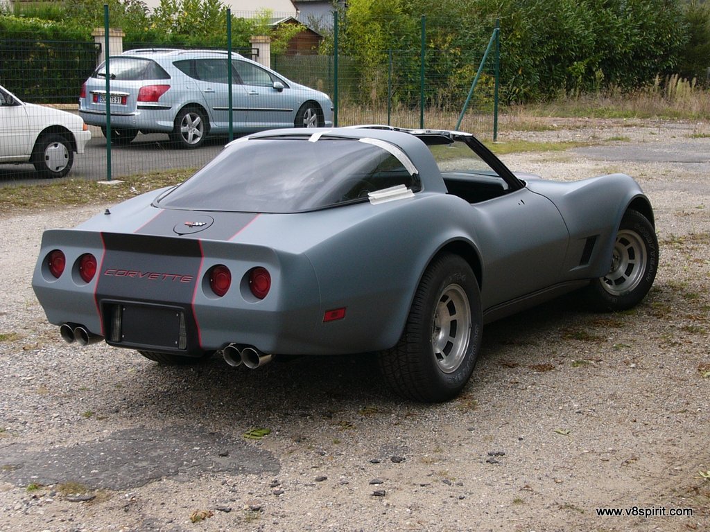

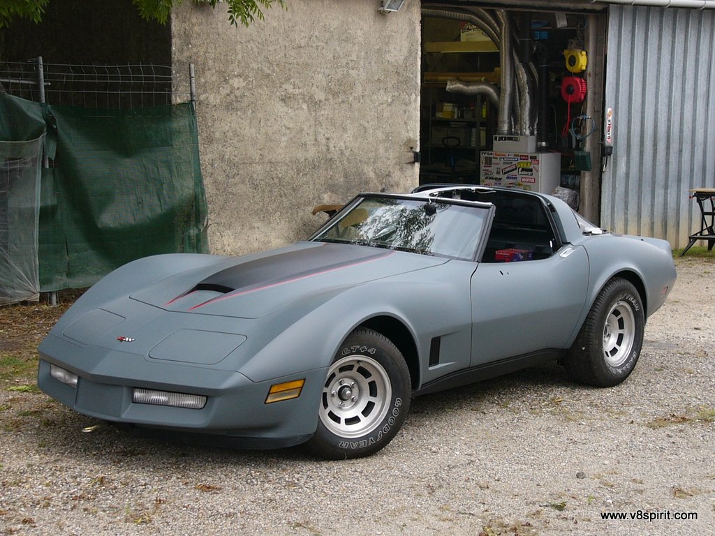

Message par Vince le Lun 6 Oct 2014 - 23:41
pas de vidéo, mais quelques photos prises samedi, dernier jour de beau temps Sad
on a sorti les autos pour faire un peu de ménage dans l'atelier et rapprocher les échappements de la Vette de l'extérieur Wink
la première fois que je la vois assemblée à la lumière du jour et avec un peu de recul !
encore un peu de taf, mais j'aime bien Wink
