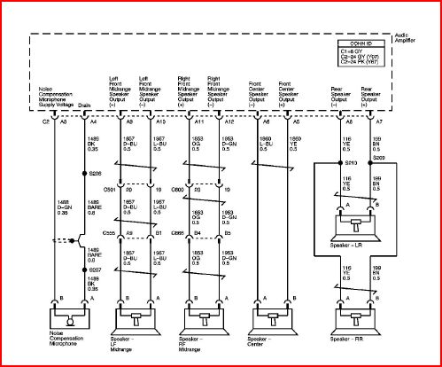

j'ai trouvé ça:
http://www.bose.fr/FR/fr/Images/Corvette_C6_FR_tcm17-66978.pdf

Philippe tu as raison et c'est la que c'est c'est absurde!
Comme dit sur le doc trouvé par Chrisc6 les HP arrière sont effectivement mid-range (vérifié sur doc GM)
Donc Phil quand tu dis que tu n'as pas que des grave sur ces HP tu as raison.
Schéma valable pour les C6 avec l'option Bose Premium 7 HP
Par contre et c'était mon propos de départ ces 2 HP sont en parallèle comme le prouve le schéma ci dessous.
Et la j'ai du mal a comprendre...
