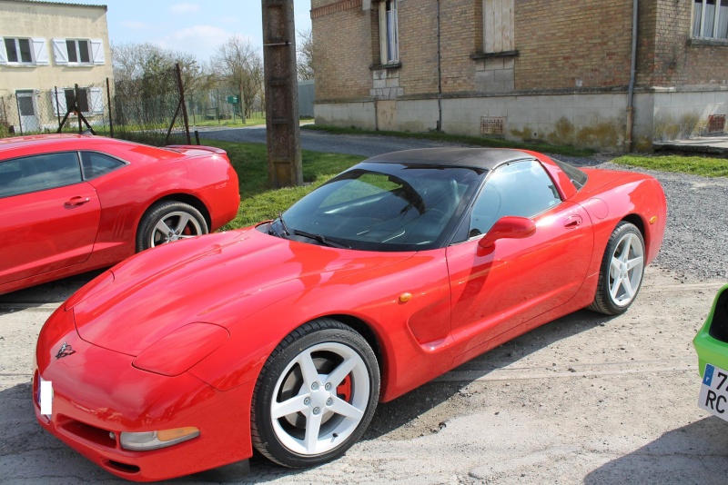

Message par Nico08 le Lun 30 Juin 2014 - 19:36
Exemple sur une Camaro que je connais,garée à côté de la mienne.
L'angle de vue y est pour beaucoup.
Surement aussi que les matériaux de l'aile et de la porte participent à cet effet.
C'est assez flagrant !!!
Cette Camaro a été repeinte à l'aile arrière dans les mêmes teintes pourtant...
