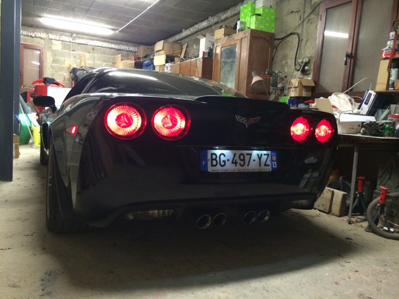

Par contre, je n'ai pas cédé aux chant des sirène et de leur feux à LED.  Je reste dans la série avec les feux US d'origine, je les trouve superbes !!! Puis j'aime bien le coté un peu lent à l'allumage.
Matériel nécessaire :
- 2 side marker rouge AR
- 4 feux US
- 4 douilles
- 4 ampoules bi-filament
- 2 convertisseurs :3 fonctions -- > 2 fonctions.
Pour les convertisseurs j'ai choisi des modèles de qualité (enfin j'espère) fabriqués aux US  http://www.curtmfg.com/part/56190. J'en ai pris deux, un pour le coté G et un pour le D. Ceux-ci pour des questions de puissance et aussi de diminution de risque de panne, j'aurai toujours un coté qui marchera au cas ou.
J'ai conservé le faisceau EU et me suis repiqué dessus. Je peux donc à tout moment et  facilement repasser en feux EU au cas ou. Aucun connecteur rapide, tout entièrement soudé et gaine thermo.
J'ai par contre du installer des résistances à la place des ampoules de cligno EU car sinon le clignotement étaient trop rapide car la vette pensais que les ampoules AR étaient grillées.
Quelques photos
Avant
Pendant
Le convertisseur CURT
Après
Les photos ne rendent pas super bien, mais en réalité c'est superbe, ca transforme la vette.
Au passage les sides marker rouges sont au top et j'ai aussi mis des LED pour les éclaireurs de plaque (la j'ai craqué pour les LED !!!!)
