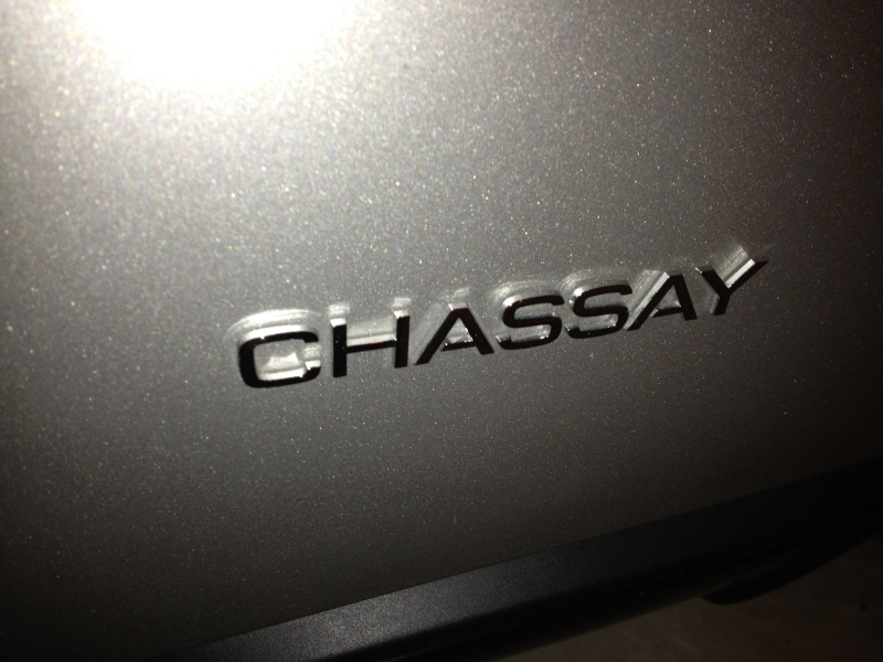

Le truc Chassay c'est une plaquette collée apparemment au double face
Tu tires dessus légèrement, lame de cutter entre deux et ensuite white spirit pour retirer le collant restant

Effectivement pour le siglage ça devrait être assez facile à enlever je pense essayer avec mon pistolet à air chaud (pas trop fort) et du fil de pêche.

pour les sigles CHASSAY un sèche cheveux suffit,je l'ai fait samedi dernier,les lettres sur la bulle s'enlèvent avec l'ongle après le petit coup de SC,puis un petit coup d'essence F et le tour est joué party1(JOUE LES TOURS Mr.Red même pas honte)

J'ai utilisé un tout petit peu de WD40 pour enlever le restant de colle ça fonctionne aussi très bien Wink
