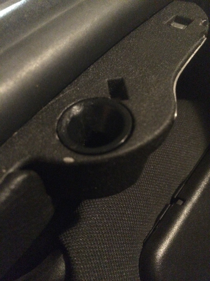

Message par RzA Mar 18 Mar 2014 - 10:02
Salut les gars,
je remonte le sujet car je cherche la référence d'une pièce concernant la fixation du toit.
il s'agit du clip en plastique dur de forme ronde/conique et de couleur noir brillant dans lequel vient se loger le téton présent à l'avant du T.Top, ce même clip qui va ensuite se "clipser" dans son logement rond également prévu sur la patte de fixation sur lequel viennent se verrouiller les poignées d'ouverture/fermeture.
J'ai passé la soirée à chercher sur Nalley et autres revendeurs de GM parts mais rien trouvé ... Confused
Merci d'avance pour votre aide  Wink

Message par RzA Mar 18 Mar 2014 - 15:39
Voici les photos Yann :
La pièce N°32 de ton schéma vient d'enclencher dans la pièce dont je cherche la référence. (schéma que j'ai retourné dans tous les sens hier soir d'ailleurs  Evil or Very Mad )
TOIT C6 - Page 2 Img_5510
TOIT C6 - Page 2 Img_5511
TOIT C6 - Page 2 Img_5512
TOIT C6 - Page 2 Img_5513
TOIT C6 - Page 2 Img_5514
TOIT C6 - Page 2 Img_5515
Localisation : Rotten Land
TOIT C6 - Page 2 Empty Re: TOIT C6
Message par Yann Mar 18 Mar 2014 - 15:52
c'est la gache reférence 15923276 pour la gauche 15923275 pour la droite fixée par une vis référence 11609542
Gache repère 1 sur le plan ci dessous

Message par RzA Mar 18 Mar 2014 - 16:01
Je ne sais pas d'où tu as sorti ce plan là mais bravo yann (comme d'hab quoi).
obligé d'acheter la gache entière? pas pssible de prendre juste la pièce en plastique que j'ai entouré ?
sinon le prix ça donne quoi pour gauche et droite ?
Message par Yann Mar 18 Mar 2014 - 16:08
C'est la gache complète (pas de pièces détachées)
Gauche 78 $ remise déduite
Droite   82 $ remise déduite
Ca pique un peu et ce qui m'étonne toujours c'est que les pièces gauche et droite ne sont pas au même prix  willy
Vois avec Jérome ce qu'il peut te proposer.
