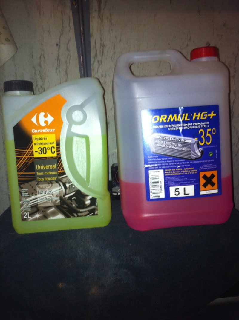

Salut à tous,
Après avoir recupéré la Vette il y a quinze jours, j'ai procédé à la vérification des fluides et des filtre à air.
Pour ce qui est de l'huile, le niveau était au mini, j'ai donc fait l'appoint avec bien entendu la MobiL 1 5W30, le carter a englouti un demi litre...la qualité de l'huile laisse supposer qu'elle a effectivement était remplacé il y a 3000km (couleur, ne colle pas aux doigts au contact etc...)
Concernant le LDR, merci de me dire d'après les photos si le niveau est correct et si je peux faire l'appoint avec un des deux bidons que j'ai (celui de la vette n'est ni jaune ni rose mais semble "orange") ou bien il faut que je me procure du LDR chez le concessionnaire.
Quant aux filtres à air (2), je pense qu'ils ont l'âge de l'auto soit 21000km, vous en pensez quoi? quand le remplacement est-il preconisé par le constructeur???
Merci de vos réponses. Wink

Le LDR tu n'en trouvera pas chez carefou ni mauchan.... Essai les centres auto C'est de l'OAT qu'il te faut. MOTUL vends l'INUGEL Opimal, déjà dilué pour -35°c.
Pour ton filtre à air, la préco c'est 30.000km. Mais tu peux le remplacer par un filtre green pr exemple. Ca te coutera moins chère à la longue. Par contre il faudra nettoyer régulierement le filtre et le MAF Wink

Ton Liquide De Refroidissement a une couleur bizz pour moi ! Vidange et change ! party1

Alec a écrit:Ton Liquide De Refroidissement a une couleur bizz pour moi ! Vidange et change ! party1
Pas certains. Il faut ouvrir. De plus c'est 5 ans ou 120000km.... En général c'est le bocal qui est pas terrible. Le liquide doit être transparent, sans voile blanc ou laiteux et bien orange.

Pour le LDR faut faire attention
il y en as qui peuvent "bouffer" l'alu des culasses il parait
faut donc prendre un LDR adapté ou neutre

quand a ton liquide de refroidissement il me parait un peut zarbi !!!!change le.... party1
