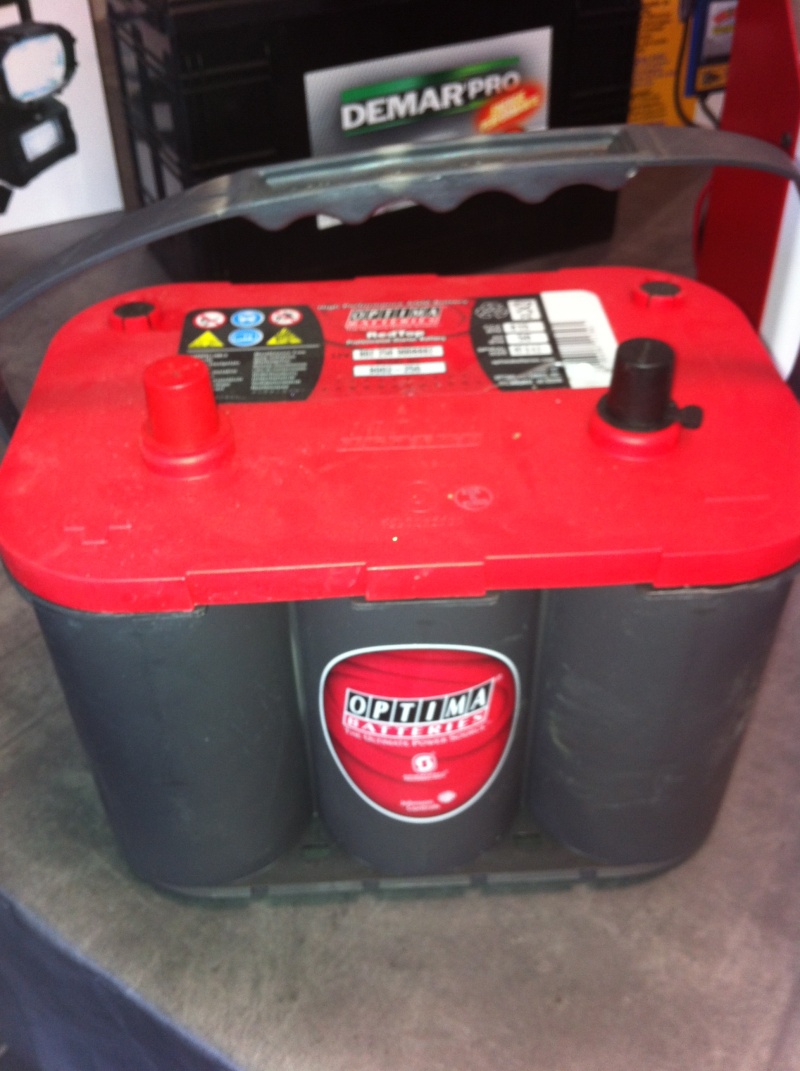

Re: Renseignements suite batterie déchargée...
Message par RzA le Sam 19 Nov 2011 - 12:47
Alors voici les news : j'ai trouvé une batterie parfaite pour mon usage, les caracteristiques correspondent. Excellent produit et le prix qui va avec :220€
La garage qui m'a vendu l'auto va soit m'expedier une batterie, soit me dedommager a hauteur de son prix pour que je prenne cell-ci.
Affaire à suivre :

J'ai la même multiple
Message par RzA le Sam 19 Nov 2011 - 13:05
Leshark81 a écrit:J'ai la même multiple
Tu as une C6 ??
C'est le même "CCA" et même "AH" que celle qui est sur ma photo? tu en es content?
Tu as une C6 ??
Oui, c'est marque là
RzA a écrit: C'est le même "CCA" et même "AH" que celle qui est sur ma photo? tu en es content?
Ma voiture démarre 4 fois par jour grâce à elle alors elle fait ce que j'attends d'elle party1

Message par RzA le Sam 19 Nov 2011 - 13:57
Tu en es content, ça me rassure mais c'est exactement la même que sur la photo??? Dans ce cas, elle est dispo et j'irai eventuellement la récup dans le semaine. party1

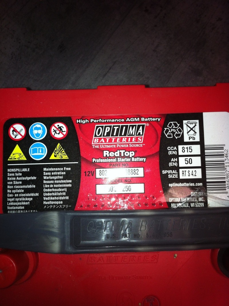

Message par Leshark81 le Sam 19 Nov 2011 - 16:31
J'ai une Optima Red Top S 4.2 alors ca ressemble fortement à celle de ta photo
Vérifie bien l'emplacement des cosses + et - avant de l'acheter
Message par Alec le Sam 19 Nov 2011 - 16:54
50 Ah , c'est 75 normalement !
Message par Jackcelere le Sam 19 Nov 2011 - 21:16
Alec a écrit:50 Ah , c'est 75 normalement !
Oui..... mais les Optima tiennent le coup. Wink
