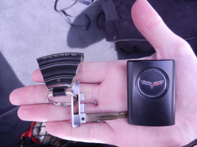

Message par PsyKovette67 Jeu 11 Avr 2013 - 16:43
Enfin,mon désespoir s’enlève demain matin.Après plus d'un mois sans Corvette (chaudement en attente chez le concessionnaire),je peux enfin la rechercher demain Very Happy .
Je suis exciter comme au premier jours ou je l'avais cherché...
Je sais,trop amoureux de cette Vette,mais il n'y a pas assez d'amour pour un engin de cette trempe!!
Mais je tien quand même as souligner un passage un peut délicat lors de la remise de cette dernière au concess.
J'ai aussi,et "enfin",eu le syndrome de la clef de contacte qui ne ce détecte plus.(plus moyen de rentrer dans la Vette Sad ) pile H.S
Je n'écrirais pas tous un roman,et je tien à mettre des photos pour que vous voyez de quoi je veux parler.
Mais après plusieurs témoignage de personne qui devait monter,"grimpé" dans le coffre pour rentrer dans la voiture,et qui ne pouvait plus démarrer,car clef de contacte non détecter,j'ai enfin trouver la "solution"!
En espérant que vous le saviez déjà,sinon ce n'est qu'un plus !
Donc :

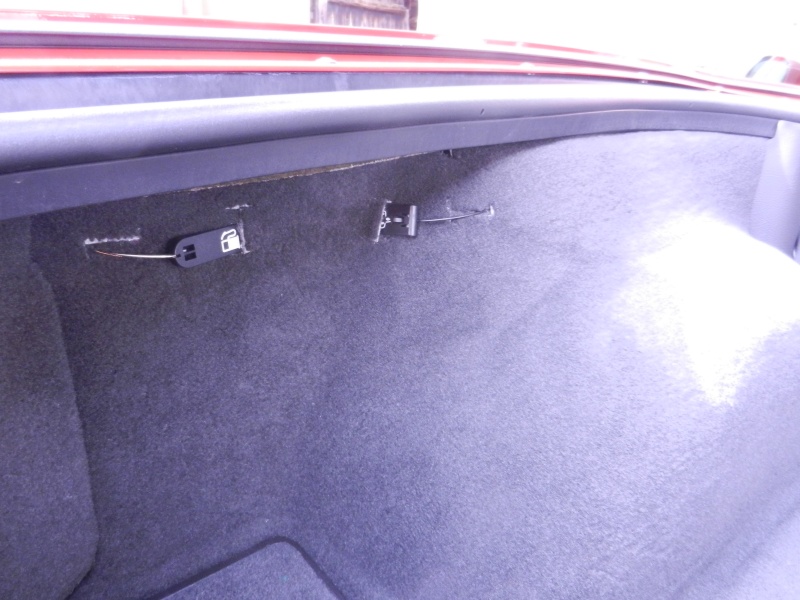

-Retirer la petite clef qui ce trouve dans la "clef électronique"
-ouvrir le coffre avec cette petite clef
-du côté gauche,dans le coffre,ce trouve une petite ficèle (l'une pour ouvrir la porte manuellement,l'autre pour ouvrir le réservoir)
- une fois la porte ouverte,et entrer dans la voiture,essayer de démarrer,mais là,rien ne ce passe,et un message "clef non détecter" apparaît.
Donc comment faire ? Confused et là j'ai trouver,si je puis dire...
La suite demain avec les photos !
PsyKovette67
PsyKovette67
Masculin Nombre de messages : 1823
Localisation : Alsace

De retour à la maison,j'ai fait quelque photos pour vous montrer de quoi je voulais parler ( les fameuses piles H.S )
Donc,comme écrit au message précédent,vous ne pouvez plus ouvrir la porte,donc plus moyen de rentrer dans votre Vette.*
Alors avec la clef électronique :
Ma Vette - Page 5 Dscn2012
Retirer la clef qui ce trouve à l'intérieure de la clef électronique:
Ma Vette - Page 5 Dscn2013
Ouvrir le coffre à l'aide de cette clef:
Ma Vette - Page 5 Dscn2014
Dans le coffre (côté gauche),actionner la ficèle pour l'ouverture de porte manuelle:
Ma Vette - Page 5 Dscn2016
Et là,comment faire si la clef n'est pas détecter de toute façon ?
Alors,ouvrir la boite à gant,regarder bien il y a un bouton,et en dessous un genre de "creux",un trou:
Ma Vette - Page 5 Dscn2017
Dans ce "trou",positionner la clef électronique à l'intérieur,les boutons de la clef vers le côté conducteur,comme suit:
Ma Vette - Page 5 Dscn2018
Une fois la clef électronique bien rentrer dedans,vous pourrez démarrer votre véhicule.
Voilà voilà j'espère que j'ai été claire sur le sujet,et en espérant vous avoir aidé ! Very Happy
